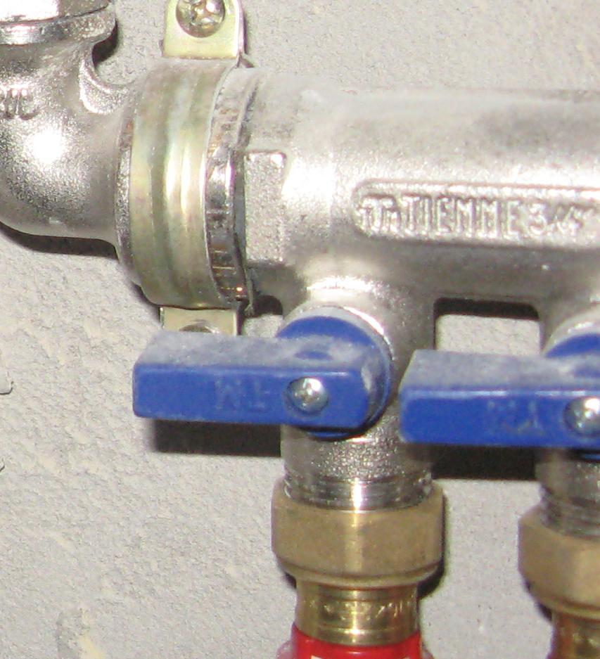

Ок с фильтрами ошибка понятна. Оставить либо RBMы либо колбы(если колбы то заменить на нержак) Гейзер который у меня стоит ничего или поискать что то получше. Обратные клапана оставить. Коллектора заменить? На что? Что еще добавить заменить?
kvost
kvost
Сообщений: 39258
15.06.2009 в 17:22:45
lss написал : Коллектора заменить? На что?
Например, на FAR.
lss написал : Что еще добавить заменить?
Установить РД. Колбам из нержавейки они точно не повредят, да и вообще.

Цитата: Сообщение от lss Почитал еще форум, отзывы о TM очень не лестные. Вот нашел их сайт http://www.tubomart.com/index.html китай натуральный. Скажите так ли все плохо и на что посоветуете заменить.
обычно тм(ом) называют вот это http://www.tiemme.com/Gruppognutti.pag
Очень интересно, а что же лежит на полках наших магазинов. Надпись на коллекторе tiemme говорит >о том что он родом из италии или он все же китайский.
сансэй
сансэй
Регистрация: 13.01.2008
Сообщений: 7428
15.06.2009 в 21:43:09
lss написал : или он все же китайский.
у тм коллектора жёлтые о чём говорит эта надпись не скажу незнаю таких не видил что там ещё написанно?
по вашей ссылке
Manifold
TM-270012 Manifold
похож)

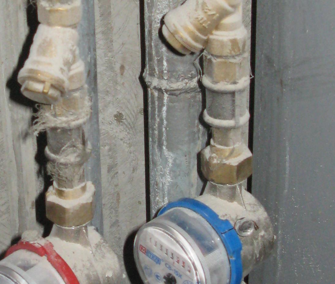

А перед счетчиками случаем не чугунные муфты стоят?
Возможно, на ошупь не оределить. Менять?

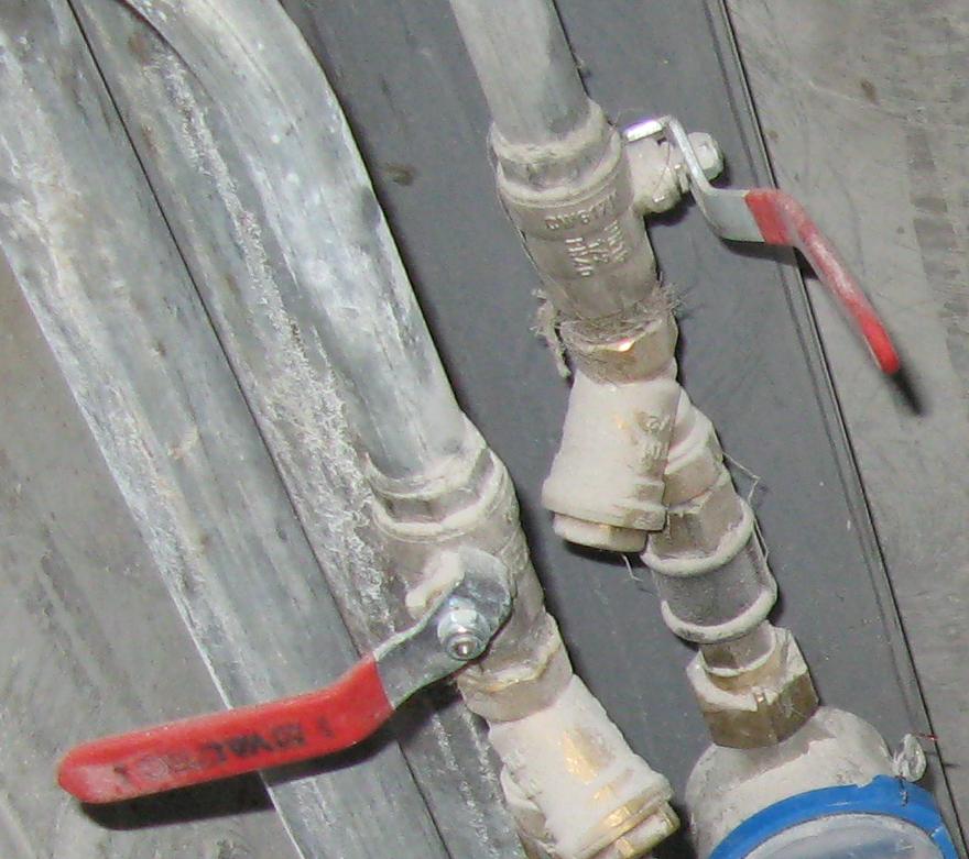

Краны шаровые везде, судя по всему, тоже откровенный китай Если вас не смущает наличие на водопроводе изделий из сплава неизвестного состава и непонятными прочностными характеристиками, то смело оставляйте.
Ну может и не все, покрайней мере на тех что застройщик оставил Valtec написано.

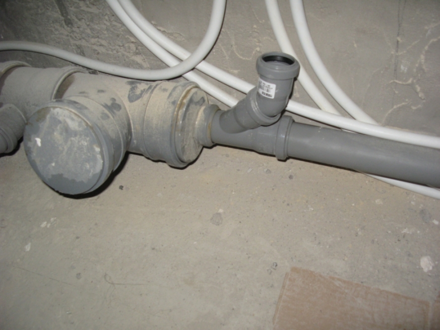

Да еще вопросик, канализационные трубы нормально состыкованы.

lss написал : обычно тм(ом) называют вот это http://www.tiemme.com/Gruppognutti.pag
Здесь на форуме из-за созвучности и внешнего сходства постоянно путают ТМ и Tiemme ;)

Почти всегда давление в горячей магистрали больше чем в холодной, так что в принципе можно только на холодную ОК поставить. Но я как-то привык ставить сразу два - на всякий пожарный.
lss написал : А перед счетчиками случаем не чугунные муфты стоят?
Я бы не сказал, что менять необходимо - просто довольно неприглядно смотрятся чугуневые муфты посреди латунных деталей.
lss написал : Краны шаровые везде, судя по всему, тоже откровенный китай Если вас не смущает наличие на водопроводе изделий из сплава неизвестного состава и непонятными прочностными характеристиками, то смело оставляйте.
Valtec - тоже китаесса, но пожалуй самый приличный из всех :) китайцев.
lss написал :
Да воде все хоккей, только на 110трубах что-то хомутов не видно... За счет какого крепежа создается уклон? Проверьте на всякий случай надежно ли зафиксированы трубы

lss написал :
Если позволяет высота, "бутылку" перехода со 100 на 50 всегда рекомендую поворачивать как можно выше.Как минимум на среднее положение.Особенно при прямом тройнике на 100 .
