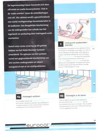

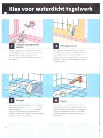

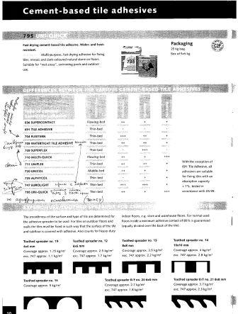

29.06.2009 в 10:01:08
картинки как стыки изолируют. и шпателя.
