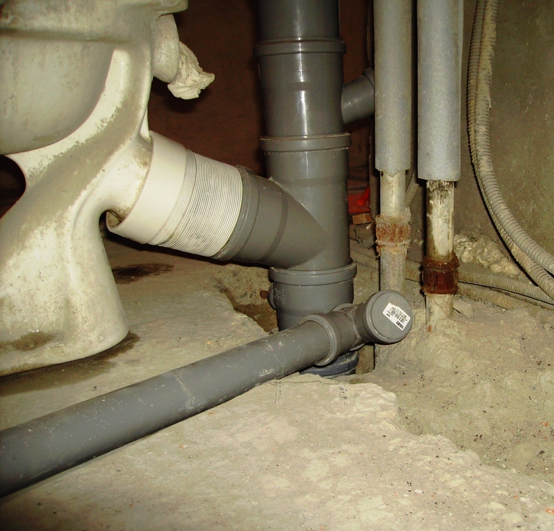

Старт.вопросы забили :) и все же! Вместо трубы перед компесац.патрубком решил поставить отвод 110мм на 50мм (67Гр)+ 110мм на 50мм 45Гр. Один думаю использовать под раковину санузла, 2й пусть будет :) мож для фильтров пригодится.. Но эти вопросы остались :)
Cartel написал : акже возникла идея поставить трап (так по-моему это называется) , раз уж отвод теперь нормально по высоте. Вопросы: надежно и нет ли запаха? Мож секреты какие в установке? уклон трубы и т.п.
  • трубу отдолбил, теперь нужно заделать чем лучше? нужно ли оборачивать пергаментом (как было) или как-то защитить соединение трубы и тройника.
И.. От стояка до раковины кухни, 3,6м по уточненным данным :) Где необходимо ставить ревизию? после перехода с гор. на верт.трубу к раковине? Ревизия ставится с одной стороны или возле стояка зачем нибудь нужна будет тоже? Уклон трубы 50мм 3,6м будет минимальный! Дабы стяжку не делать большую.. Необходимо ли при такой длине еще что-нить предусмотреть-установить? клапаны и т.п.

Кроме как, чем обернуть трубу :) вопросов и не осталось вроде.. Пока. Но, реперь уж, после установки, подскажите что грамотнее,под унитаз отвод 110 под 87гр или косой отвод 110 под 67Гр. Поставил косой, но у всех возникли разные мнения :)

косои оптимально

2Cartel надо вот такую крестовину: http://www.bona-plast.ru/katalog.php?razdel=14&id=204

у такои крестовины могут возникнуть проблемы отвод на 50 уязвимыи на месте стыка,по мне надежнеи два троиника

Продолжаю прокладывать каналью :) Вопросик, а то, что-то под конец дня так и не придумалось.. Смотрим фото, от стояка отвод 50 под 45, далее тройник, труба пошла 3,6 метров на кухню (что перенос), а другое отверстие тройника (что с наклейкой) хочу использовать под ванну. Но.. отвод сохраняет угол в 45, как бы его уменьшить, какую фасонину купить? До ванны метры 1,5 (чуть больше)

2Cartel все же разберитесь с "елочкой" стояка. хотябы на унитаз прямой трайник поставьте. а то намучаетесь потом с попаданием толчка в стояк. косые унитазы все больше совковое изобретение. зайдите в любой магазин сантехники. по большей части унитазы с прямым выпуском.

masters написал : 2Cartel все же разберитесь с "елочкой" стояка. хотябы на унитаз прямой трайник поставьте. а то намучаетесь потом с попаданием толчка в стояк. косые унитазы все больше совковое изобретение. зайдите в любой магазин сантехники. по большей части унитазы с прямым выпуском.
Спасибо за совет. Действительно всё так плохо? :( А мне казалось косой лучше работает. С этим я думаю не проблема, купить прямой 110 на 110 под 87,5, поставить то сейчас легко :) А такой как Вы указывали, у меня даже стоял, сейчас в сторонке, что-то из нашего производства, с фиксирующим кольцом сверху. Можно и его поставить, можно и Ostendorf как всё купить.
