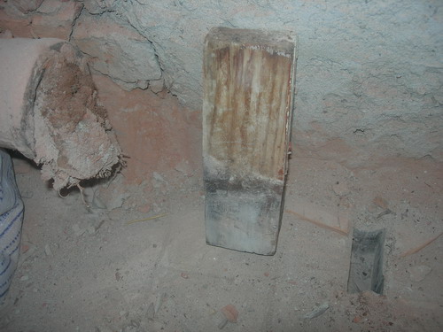

16.03.2008 в 15:16:28
Н-да, шумостоп это вата. А стяжку автору сделали хорошую с армированием и тяжелую. Посему предполагаю, что когда вытащили маяки из труб, то стяжка банально треснула в тонких точках на месте бывших маяков. Не надо было их вытаскивать, а еще более не надо было применять такой мягкий материал в основании. Кстати, на этом форуме не раз писалось о проблемных основаниях под стяжку, к которым вата как раз и относится. Впрочем, для плавающего пола потянет.

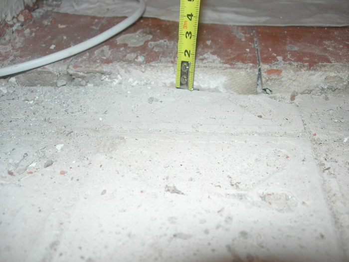

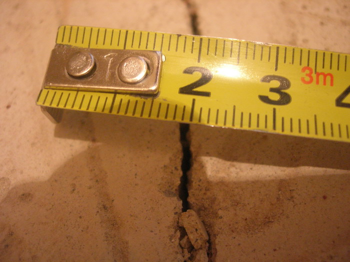

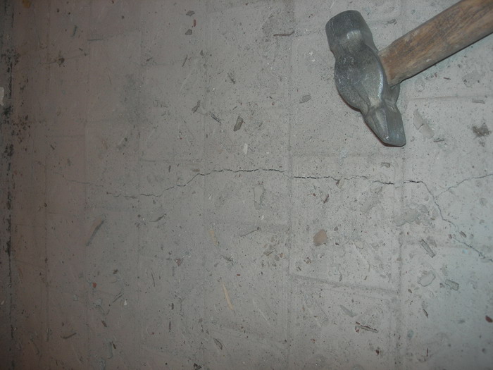

17.03.2008 в 12:52:57
Делаю ремонт в ванной (2,6 кв м) и дошёл до пола. Хочу класть новую плитку. Старая на полу местами бухтела. За 15 минут с помошью старой отвёртки снял всю плитку. На стяжке несколько хаотично расположенных трещин 1-1,5мм. Стяжка, судя по вынутому бруску, на который опиралась канал-я труба, толщиной 7 см. Как поступить в моём случае?

17.03.2008 в 13:57:58
2станишник если не жалко денег на уборку старой стяжки, подсчитай во сколько это обойдется (может в копейки), то выкини ее нафиг и делай по-новому.

18.03.2008 в 13:56:30
GEO-Tr Денег жалко! Выбить все руками и снести на пупке тонны муссора с 6 этажа копейки стоить не могут :) Пока пытаемся напрячь застройщика. Тут продолжение.

18.03.2008 в 14:15:23
2станишник тоже нормально с застройщика истребовать.... но подумай, стоит ли их заставлять переделывать. если они в принципе такого (качества) не могут исполнить? Может пусть хотя бы все собьют и унесут, а ты потом "за свои и с нормальным мастером" (если найдешь) уложишь стяжку?
