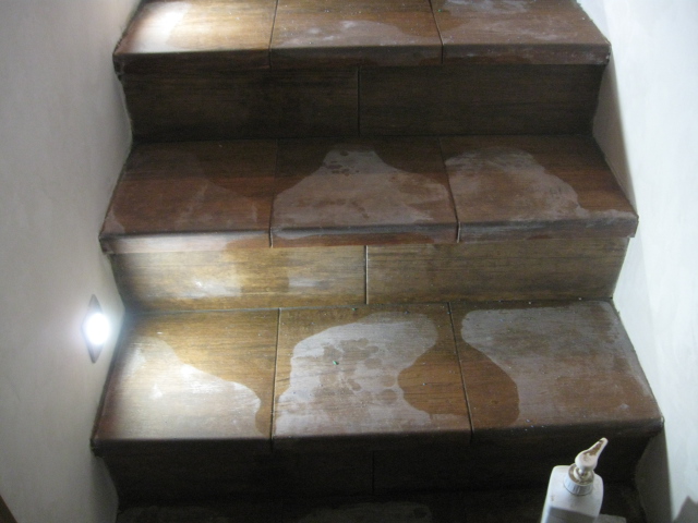

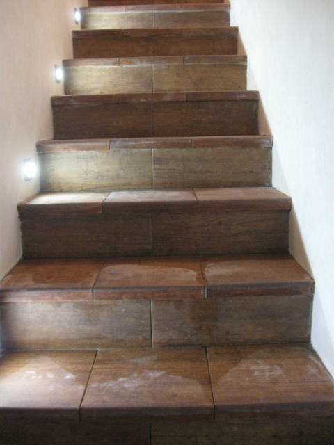

Объем не маленький, резов очень много, поэтому имею мнение, что есть смысл купить ручник на 90см. К тому же, нынче часто попадается крупный формат, так что пылиться без работы он явно не будет. Ну и после ручника, в таких случаях, имхо, надо снимать маленькую фасочку, так что болгарка с регулировкой оборотов+черепашка - тоже обязательны.
06.04.2015 в 22:54:40
vod|zig написал : Ну и после ручника, в таких случаях, имхо, надо снимать маленькую фасочку, так что болгарка с регулировкой оборотов+черепашка - тоже обязательны.
завтра буду заусовывать... плитка, не КГ, подшлифовывать буду ЛШМ... в квартире уже обои поклеены, осталось только немного плиточных работ. Сегодня фартук сделал, завтра - подоконник с заусовкой и экран в ванной... а фартук - из этой плитки: народ, кстати, по экрану подскажите: длина ванны - 1800, высота экрана - 630 мм. Планирую делать каркас из сдвоенного ПП60, с шагом 400мм. В наличии на квартире есть только ГКЛВ 9,5 мм. Как мне сказали - нормально будет 9ти мм ГКЛа.. а я что-то сильно сомневаюсь
