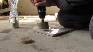

vod|zig написал : Прикупил себе для сверления КГ немножко коронок ходовых размеров: 35, 43, 68мм У меня есть наборчик "Энкор" но я от него что-то не в восторге: керамику режет еще неплохо, а КГ коронкой 43мм я просверлил 3-4 первых отверстия нормально, после этого коронка практически перестала сверлить :( Чуть позже предстоит сделать десяток отверстий в КГ, посмотрим, как руби себя покажет, пока новая, на втором отверстии вроде довольно шустро сверлит, ровно минута: Сверление керамогранита коронкой Rubi easy gres
Я такие хочу купить http://rubi.spb.ru/rubi/rubi-dlya-sverleniya-plitki/rubi-almaznye-koronki/rubi-almaznaya-koronka-35mm.Когда на фирму работал,мне такую прораб купил.Так она и не вышла из строя пока я работал там.Потом таджики бросили где-то и след потерялся.Думаю вещь!А Энкоровские начал юзать,но не особо мне нравятся.Хуже.
