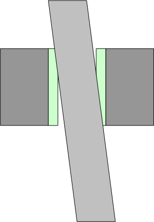

sergik0 написал : Единственный выход, который проверен на практике, это замазывать эластичным материалом.
это не панацея... размеры проломленных для сантехтруб дыр могут быть такими, что голова пролезает :) При замене труб сантехники зачастую ворочают ими на достаточно приличный угол от вертикали и запаса эластичности может не хватить, при этом неровные после обрезки края труб запросто порвут герметик при проходе перекрытия.
01.08.2009 в 12:09:30
sergik0 написал : Можно, но тогда со временем в месте стыковки флекса и шпаклевки будут также появляться трещины...
Тоже и в месте замазки герметиком.
iale написал : размеры проломленных для сантехтруб дыр могут быть такими, что голова пролезает При замене труб сантехники зачастую ворочают ими на достаточно приличный угол от вертикали
Расшить на большую часть толщины плиты и замазать пескобетоном М-300, ещё и обрезков арматурки туда напихать ;) Пусть попробуют потом раскрошить :)

abс написал : Расшить на большую часть толщины плиты и замазать пескобетоном М-300, ещё и обрезков арматурки туда напихать
крупной щебенки, обломков кирпича или тротуарной плитки тоже можно :)
abс написал : Пусть попробуют потом раскрошить
при длине трубы 1.5-2м получается очень хороший рычаг, а пескобетон на скол слабоват...
iale
iale
Сообщений: 14446
01.08.2009 в 12:19:53
goha написал : Сделайте ...гильзу и оденьте её на трубу. После этого можно заделывать.
Я так обычно и делаю. Гильза из энергофлекса и цементный быстротвердеющий ремсостав. При замене толщина гильзы позволит без особого ущерба потолку перетянуть трубу.

01.08.2009 в 12:27:34
Это так поэтому и писал, что надо знать исходные данные :)
iale написал : При замене труб сантехники зачастую ворочают ими на достаточно приличный угол от вертикали и запаса эластичности может не хватить, при этом неровные после обрезки края труб запросто порвут
у мс полимеров очень большой запас эластичности до 4 раз от исходного размера - выше крыши. Я вот у себя заделал, и в июне как раз наверху местный сантеховец пришел менять отопление...как елозила труба я писать не буду (в кошмарном сне не приснится), но герметик выдержал на пять баллов. Шпаклевка рассыпалась бы в пух и прах... но у меня дырка была изначально небольшая.
iale написал : При замене толщина гильзы позволит без особого ущерба потолку перетянуть трубу.
Я так делал на предыдущей хате, при замене отопления сверху, после поперечных движений трубы все вокруг гильзы потрескалось нафиг :(

01.08.2009 в 12:48:30
sergik0 написал : у мс полимеров очень большой запас эластичности до 4 раз от исходного размера - выше крыши.
Начнут ворочать вдоль-поперек, как на рисунке и запас эластичности не поможет :(
sergik0 написал : после поперечных движений трубы все вокруг гильзы потрескалось нафиг
во-во, у соседей после замены трубы стояка в радиусе 15-20 см куски бетона с потолка поотваливались...

01.08.2009 в 12:50:41
iale написал : Начнут ворочать вдоль-поперек, как на рисунке и запас эластичности не поможет
Как я писал выше - у меня прошло все ок :) А вот когда я менял...то соседка снизу меня чуть не сожрала - даже ментов вызывала, типа я потолок обрушил ей! :) А ей гастеры просто шпаклевкой дырку вокруг трубы замазали...но и ессесно все это к черту треснуло и отвалилось, когда я менял. До сих пор хочет денег с меня за это...
