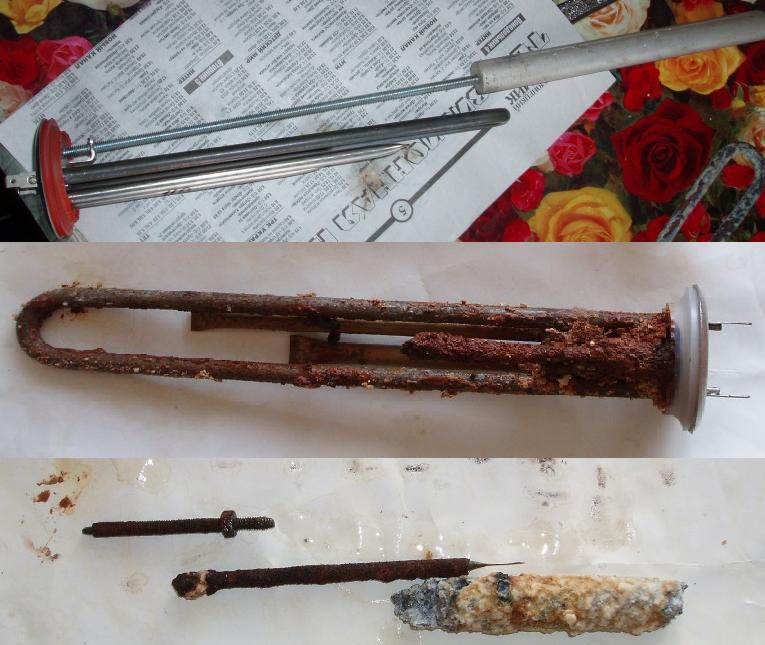

Весной прошлого года стал "счастливым" обладателем Термекса ER 50 V. Использовался на даче летний сезон. Быстрый нагрев, долго тепло держит. В общем казалось весчь не плохая. Только вода постоянно подкапывала из под нижней прокладки, где термостат и ТЭН. В этом году решил эту неприятность исправить. Оказалось, что ни одна из 5-ти гаек не закручена. Я их открутил совсем, снял термостат, засунул руку в освободившееся отверстие и обнаружил там, на дне бака, осыпавшуюся в виде стеклянных волокон синего цвета хвалёную стеклофарфоровую эмаль. Выгреб её от туда. Потом взял фонарик, посветил внутрь бака и обнаружил голые металлические стены. По трубам вроде не кислота течёт, а вода. Да ещё через 2 фильтра. Парадокс однако. Придётся новый покупать. только не Термекс. ПыСы. Вода на зиму была тщательно слита.

aleks13 написал : Весной прошлого года стал "счастливым" обладателем Термекса ER 50 V. Использовался на даче летний сезон. Быстрый нагрев, долго тепло держит. В общем казалось весчь не плохая. Только вода постоянно подкапывала из под нижней прокладки, где термостат и ТЭН. В этом году решил эту неприятность исправить. Оказалось, что ни одна из 5-ти гаек не закручена. Я их открутил совсем, снял термостат, засунул руку в освободившееся отверстие и обнаружил там, на дне бака, осыпавшуюся в виде стеклянных волокон синего цвета хвалёную стеклофарфоровую эмаль. Выгреб её от туда. Потом взял фонарик, посветил внутрь бака и обнаружил голые металлические стены. По трубам вроде не кислота течёт, а вода. Да ещё через 2 фильтра. Парадокс однако. Придётся новый покупать. только не Термекс. ПыСы. Вода на зиму была тщательно слита.
А что мешает поменять его по гарантии?
