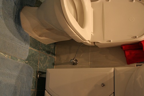

В мыслях формируется идеальная установка унитаза:
  1. Наметить и просверлить отверстия.
  2. Слегка прикрутить и точно выставить унитаз.
  3. Наклеить скотч на пол и унитаз.
  4. Поднять унитаз и на его основание нанести герметик.
  5. Установить унитаз на место, прикрепить, сформировать шов, удалить скотч.
Что то мне не вериться, что скотч будет легко приклеить на закругленную поверхность... Попробую на днях.

не нужен скотч. после пункта 2 силиконите унитаз пункт 4- спрвскиваете из мистера мускула и 5 снимает силикон ногтем.

воть. не перевернуто. http://fotki.yandex.ru/users/barabas-12/view/160454/?page=0
