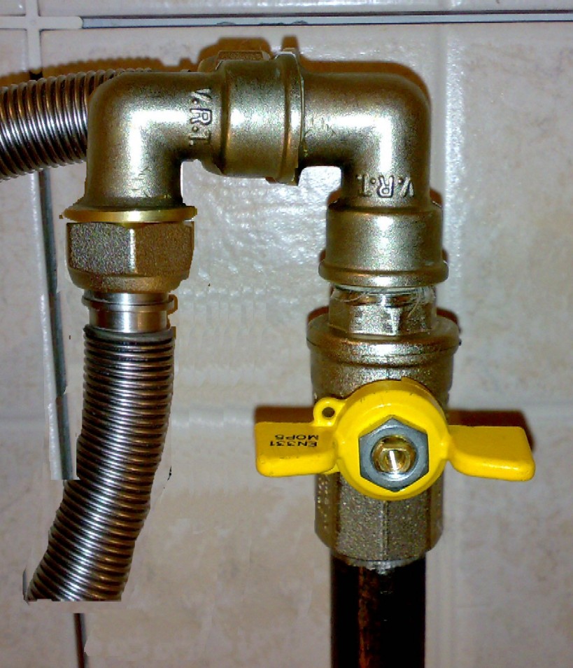

2Romariok Купите желтую термоусадку и наденьте на газ гофру или купите сразу гофру в пластике (нержа тонкая и можно повредить).

BV написал : купите сразу гофру в пластике
поздно. гофра в пластике эмифлексовская в розницу нужного мне размера почему то продается
аж за ~1500. а эту, идросапиеновскую я купил "всего" за 540. Так что если уж, то термоусадка.
BV написал : вставка газовая
диэлектрическая? знаем'c, видАли:) Мне даже хотели ее поставить, но я чего то стормознул. Ведь можно ее поставить на стыке с плитой, чтобы не "разворачивать" уже существующую конструкцию. Кстати у нее вроде как штуцер-штуцер. На шланге у меня гайка, а на уголке штуцер, так что туда ее уже не поставить вроде....бы...

Romariok написал : Так что если уж, то термоусадка.
И надежнее и мыть легче :)
Romariok написал : Ведь можно ее поставить на стыке с плитой, чтобы не "разворачивать" уже существующую конструкцию.
Можно, но хуже. Тогда обязательно на шланг термоусадку и еще проследить, чтобы плита не касалась стальной трубы.
Иначе смысл вставки пропадает.
Romariok написал : Кстати у нее вроде как штуцер-штуцер. На шланге у меня гайка, а на уголке штуцер, так что туда ее уже не поставить вроде....бы...
Не в этом проблема, уголок поменять не трудно.... Но "Туда" бы я её ставить не стал - тк в горизонтальном положении работа на излом.
Недаром у газ трубы увы, уже была нормальная загогулина вниз. Был бы у вас гидро трубогиб можно было бы сталь загнуть хотя бы на 90 град....
PS Шланг на излом - тоже не красиво - где-то видел правила монтажа таких шлангов - там такой вариант запрещен.

BV написал : чтобы плита не касалась стальной трубы
покрашу, трубу то, какой нить эмалью хорошо...
BV написал : тк в горизонтальном положении работа на излом
я уже придумал с этим, под фартуком в стену заделаю маленькие пластиковые хомуты и притяну шланг стяжкой. будет жестко. А чтобы сильфон на изломе не был, немного к верху подопру. не особо он тяжелый.

Romariok написал : покрашу, трубу то, какой нить эмалью хорошо...
Для красоты - хорошо, от пробоя бесполезно :)
Romariok написал : заделаю маленькие пластиковые хомуты и притяну шланг стяжкой.
За неимением лучшего решения....
Может в этом случае лучше отказаться от уголка, и сделать поворот гофрой с радиусом примерно 3см?
или
Может где можно будет найти небольшой крутой поворот в виде буквы U из стальной трубы, отогнуть трубу от стены и навернуть.... ? но тогда + еще муфта.. Тогда шланг будет меньше торчать в сторону и симпатичнее идти вниз параллельно трубе....

нужно было таки найти угловой кран и прикрутить к ниму ещё один уголок носом в низ можно и щас его прикрутить к тому что уже висит п.с. айваз нормальная труба если родная

сансэй написал : можно и щас его прикрутить к тому что уже висит
ну раз можно то, таки уговорили:) куплю еще 1 угол такой же и сам накручу. типа такого?

Romariok написал : сам накручу
потом зажигалку чиркнуть не забудте на всякий пожарный;)

сансэй написал : потом зажигалку чиркнуть не забудте
лучше научите как правильно запаковать надо будет резьбу. У меня есть сейчас желтая фум лента и куплю мультипак. Что сначала? смазкой потом лентой или наоборот?:) сколько слоев ленты наматывать?
Мылом, батенька, мылом.... :)
Romariok написал : Что сначала? смазкой потом лентой или наоборот? сколько слоев ленты наматывать?
Либо ФУМ, либо ЛЁН с пастой.
Ищите в форуме тему по слову "герметизация" и читайте ....

Romariok написал : типа такого?
так точно
