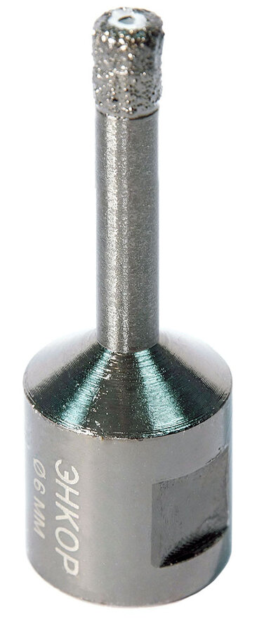

VaLLeon, обычным - лотерея - можно получить большой скол, вплоть до трещины через всю плитку, если на плитке есть напряжение. Пером по плитке - тоже, но менее вероятно, особенно с 4мя режущими кромками. Алмазной трубкой - без сколов

Сейчас полностью перешёл на алмазные коронки, шов, не шов, гранит, мрамор, всё насквозь.

Коронка м14 на ушм, d6. С кондуктором сверлит в любом месте, независимо от шва.

Но это для пары полочек, а потоком - лучшее сухое алмазное на болгарку, по крайней мере такими работают гранитчики по любым камням.

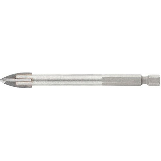

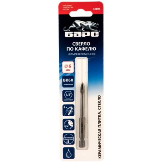

BV, нашёл в ОнлайнТрейд вот такое сверло 4-х кромочное:
Люди пишут вроде бы неплохое. При таком раскладе вариант сверлить сверлом с 2-х гр.заточкой сначала маленьким диаметром, и так прибавляя постепенно до 6мм, можно не рассматривать ?
Сообщений: 138751
16.01.2022 в 21:28:33
VaLLeon написал: BV, нашёл в ОнлайнТрейд вот такое сверло 4-х кромочное:
VaLLeon, ну да, только почитайте - написанное выше. И "набитая рука" - залог успеха :) Ну а если не точно в центр шва, а чуть со смещением - для "новичков" - сверлите через фанерку миллиметров 6. Сначала надсверлить ее чтоб только носик показался на скажем 0.2 мм, потом спозиционировать и приклеить на 2х сторонний скотч, а потом дальше. Тогда не съедет в сторону. Ну а тому кто умеет - это ни к чему. И с руки можно поправить съехавшее
