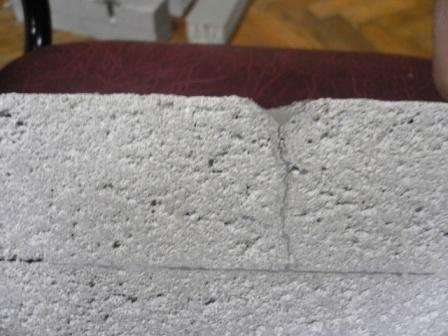

gans gr написал : а цементы совсем другая песня,
Не совсем улавливаю в чем здась разница, ну ладно
gans gr написал : ваш случай быстрое высыхание
Похоже. Есть одно но: никаких трещин нету. Может воды мало было?
gans gr написал : тогда лажа. надо создать амортизатор.
Так подложка и есть амортизатор. Клей эластичный. Гуляй- не хочу. В представительстве говорят что в мире миллион метров положили. Никаких проблем.
gans gr написал : но ведь дереву (уже заснувшему и нарезанному вдоль волокон) не свойственно подпригавать вверх.
Если бы. Если бы дерево не гуляло, в том числе и вверх, его бы вообще приклеивать не обязательно было. Делай замки как у ламината или парк. доски и клади. У нас вон вообще на клей боятся на стяжку, все фанеру и что бы саморезом.

gans gr написал : с грунтовкой поспешили, надо именно не фуфел купить а реально укрепляющую "паркетную".
Да я 1 кв.м. на пробу помазал. А какая не фуфел? Это и спрашиваю

Бедолага написал : сиковским премьером
ну правильно вы использовали парозащитный зеленого цвета а нужно проникающий максимально.

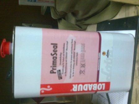

gans gr написал : не фонтан но всеже,
Вы ничего не путаете?
Teхническая информация LOBADUR® PRIMA SEAL Описание: Грунтовка с содержанием растворителей для нанесения на паркет и напольные покрытия из древесины в комбинации с водными лаками LOBADUR.
gans gr написал : о давайте в личку тел кину отечественных производителей у них ваааще эпоксид как вода сейчас фоту найду с мельчайшими трещинами.
Любую подсказку приму с благодарностью

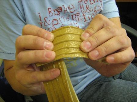

кстати так будет наглядно, это 2-к ПУ 144 (форбо) на войлочной подложке 804, понятное дело MS более эластичный. да у сики и в колбасах или тубах, что признаюсь немного удобней. лично я работал шпателями. причина скорее всего что босы договорились с уцином и форбой а с сикой не смогли. можем напрячь, если не найдете выход и товарища из бостика. но думаю что вы немного успокоитесь и разгребете все.:)

Бедолага написал : найдите 317 от уцина.
А это тоже не пойму : Пылесвязующая, действует как соединительный слой, защищает чувствительные к влаге основания от проникновения воды из шпатлевочных масс и клеев, уменьшает впитываемость основания, предотвращает очень быструю потерю воды затворения из шпатлевочной массы.
Если бы у меня основание было твердым, мне бы этот уцин не нужен был и главное: Основание должно быть ровным, твердым, без трещин, сухим, чистым и свободным от веществ, ухудшающих схватывание. ...... Плохо прикрепленные или подвижные слои, напр. подвижные зоны у края стяжки, твердые спекшиеся частицы, старый клей, остатки шпатлевки, покрытия или стяжки и т.д. зачистить машинным способом, поверхность прошлифовать, профрезеровать или продробеструить.

Бедолага написал : Грунтовка с содержанием растворителей
мы уже с вами решаем проблемму а не придерживаемся технологий. задача любой паркетной (под лак ) грунтовки закрепиться на дереве (в том числе и на экзоте, а там иногла очень жуткие смолы и плотность).
не по назначению, зато потом не узнаете своей стяжки.

gans gr написал : то 2-к ПУ 144 (форбо) на войлочной подложке 804
Не совсем понял про что речь
