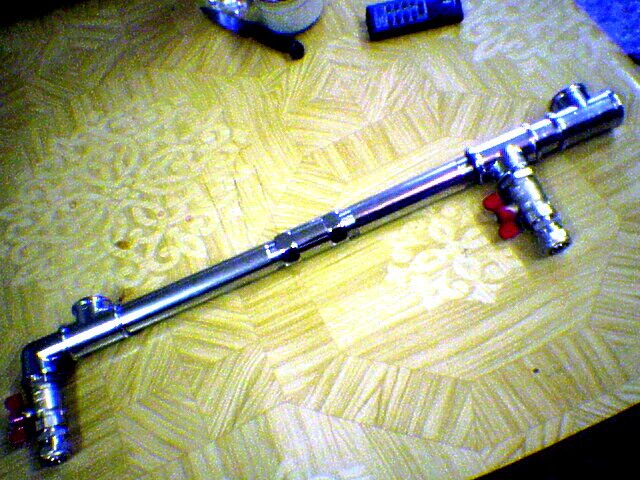

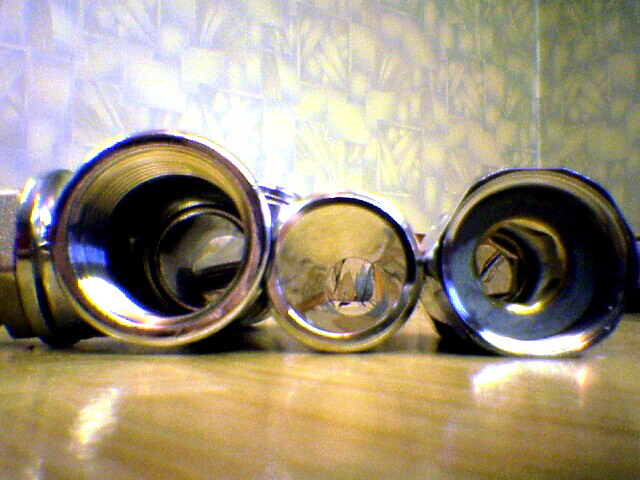

21.01.2008 в 15:28:41
В общем решил все переделать вот так .Я думаю хитрая гайка посередине мне поможет .К тому же все блестящее нашел . Лишь бы сантехник гайку проглотил юЗавтра обещал прийти....

21.01.2008 в 18:07:36
сранноватая канструкция,сфоткай стояк. (и если я правельно его себе представил то тройники ты приделал не верно ,их надо развернуть в средний выход перемычка а в боковые вентель и собственно сам полотинчик)
Сообщений: 139981
21.01.2008 в 18:23:18
ZER написал : Лишь бы сантехник гайку проглотил юЗавтра обещал прийти....
А соседи сверху не придут, и люлей не ввалят?
Вот ведь нашел выход - "у меня ПС будет работать, а дальше хоть трава не расти...."
То что соседи сверху теперь будут по очереди душ принимать и посуду мыть - пофиг :(
