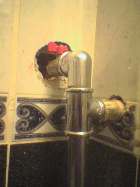

отчетец : кстати запуск сопровождался переживаниями. После открытия кранов создалось полное впечатление что как и було . Вода не пошла .Заполнился горячей водой и стал остывать относительно стояка . Плюнул и пошел курить . Подхожу через полчаса . Батюшки -работает . То есть ему устояться надо было . Вода остывая опускалась вниз и понемногу давила и все больше и больше - процес пошел . Разгон как с горки получается .

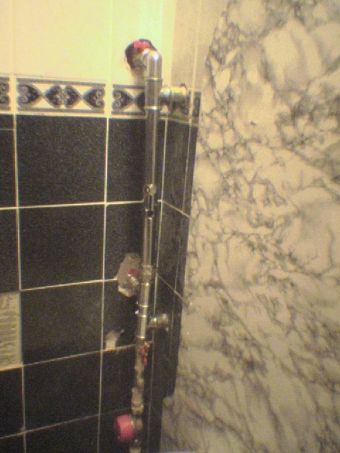

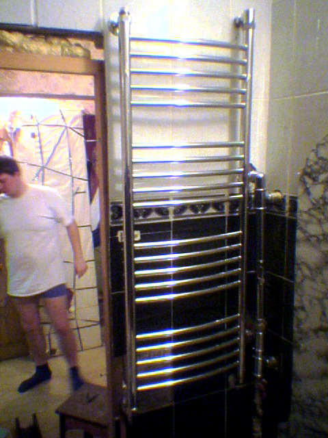

Вчерне повесил для испытаний теперь боюсь снимать , а придется , вся стена изуродована

вчерне все так . Латунные никелированные боченки и углы сами по себе душу греют

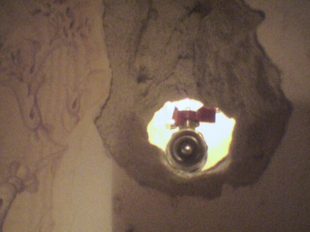

Не боитесь подключать ПС МП с гайками и еще и замуровывать всё это в стену?

краны есть замуровка неглубоко . Н а батареях 4 года стоят

... да и полотеничник у Вас "дай дорогу" ! Такой нелегко протопить :)
