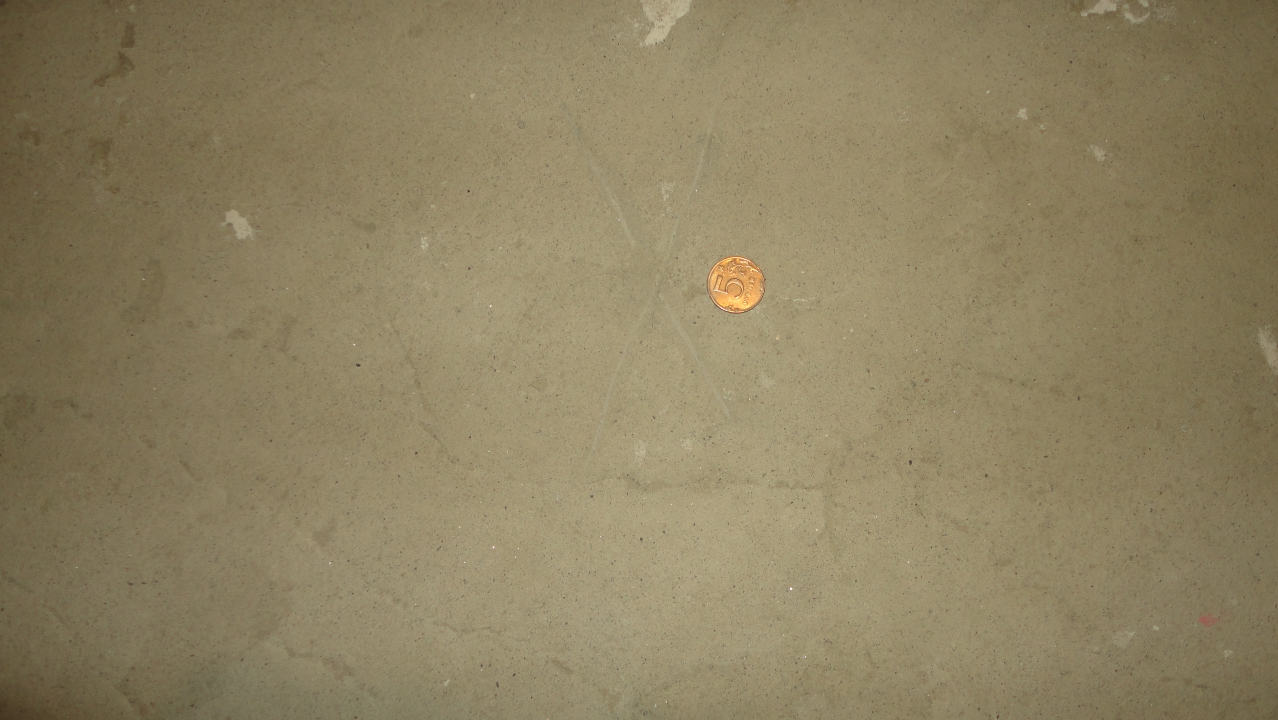

GKL, я читала. Это предположения технологов сбили с толку. Что теперь делать? Когда сорвать должно?
Аватар пользователя
Юрий82
Регистрация: 26.10.2015
Сообщений: 103
10.07.2016 в 20:30:34

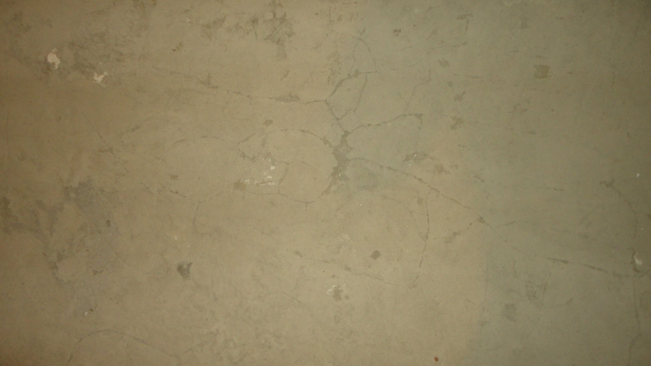

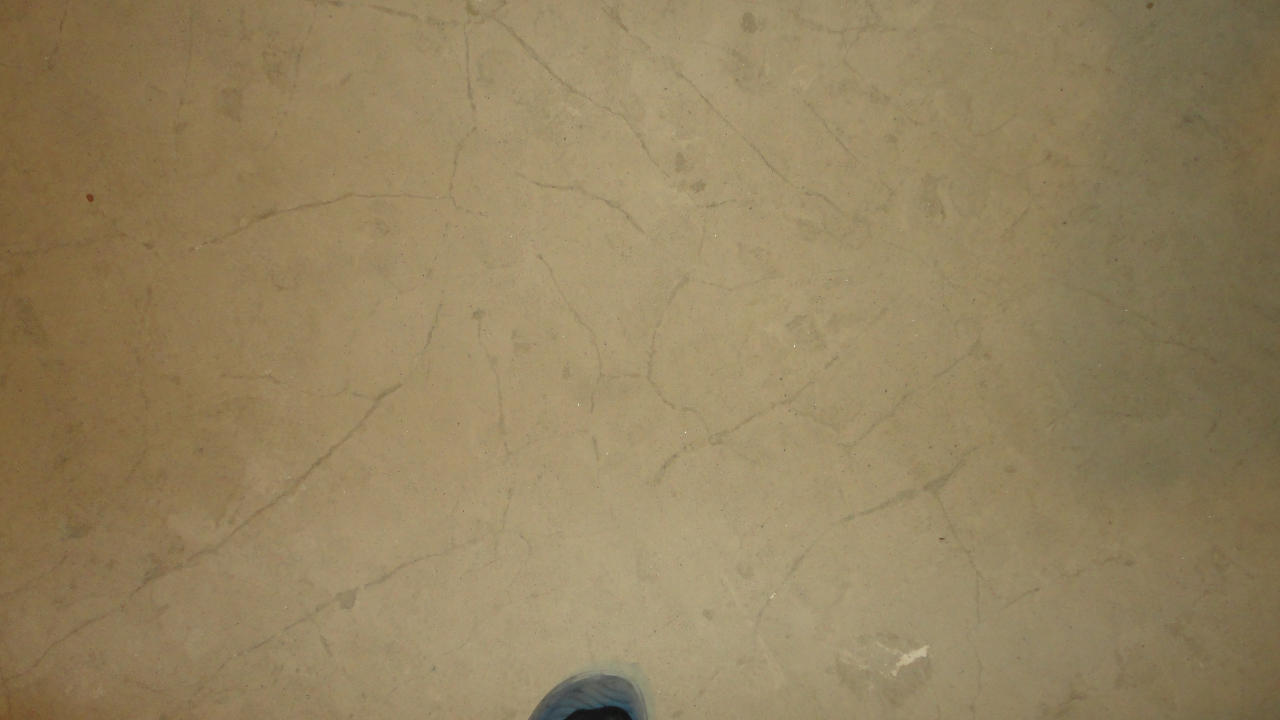

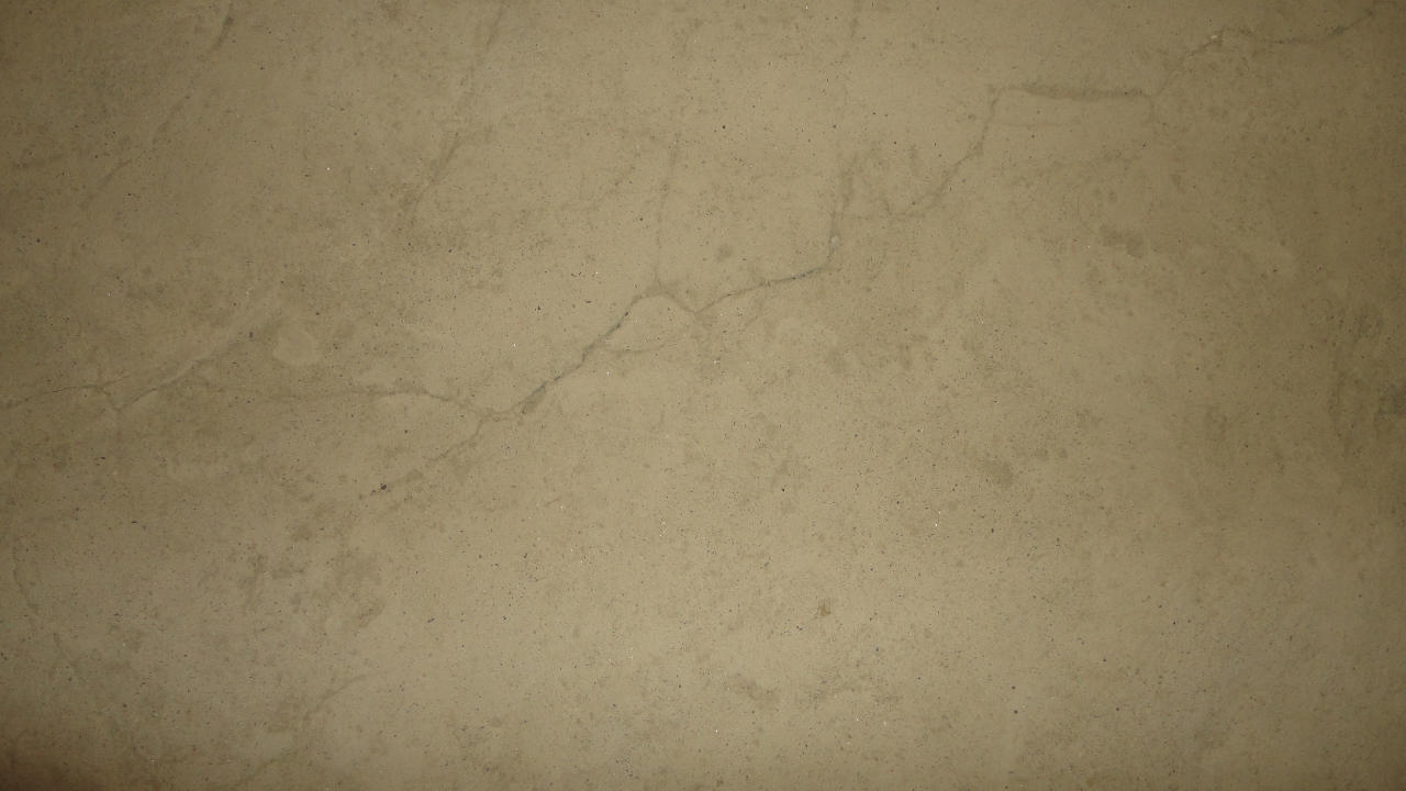

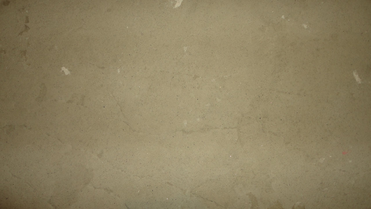

А по моему вопросу никто не выскажется? Сегодня увидел что паутинные трещины пошли практически по всему полу. Пол держится крепко, не бухтит. Заливка сверху дополнительного слоя не решит проблему?
Аватар пользователя
GKL
Регистрация: 30.05.2009
Волгоград
Сообщений: 1167
11.07.2016 в 06:36:00
mosaic, У меня не было такой практики, кварцвинил в с/у не клеил. Выше уже писал что надо цементнополимерную ги поэтому лучше переделать.
Аватар пользователя
GKL
Волгоград
Сообщений: 1167
11.07.2016 в 06:40:18
Юрий82, Один бог знает как вы готовили и заливали наливной пол .

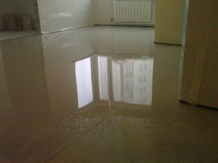

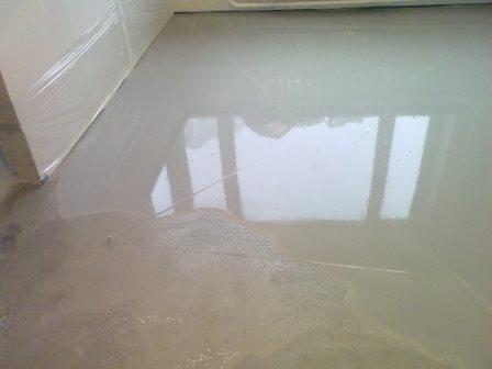

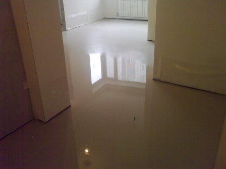

Доброго дня. Есть комната, 3х4, в узких стенах дверь и окно. Бетонное перекрытие у двери провалено на 20 мм относительно коридора, потом повышается в 0 к окну. Планирую выравнивать под ламинат вровень с коридором. Растекайку лил раз, но это было давно и почти неправда. Щас пол прогрунтован Церезитом СТ17, уровень отмечен.
  1. Выбираю растекайку между Волма Ниверир-Экспресс (поменьше расход - меньше таскать, заявлено 60мин. время жизни раствора) и Weber Vetonit Fast Level (слой от 3 мм против 5 у Волмы, больше отзывов в инете, по субъективным ощущениям Ветонит поименитее :) ). Помогите выбрать, плиз.
  2. И та, и другая в 0 не растекаются. Нужно в комнате найти уровень -5мм, там делать какой-то бортик и лить до него? А потом от -5 до 0 или другой растекайкой или чем-то вроде плиточного клея?
Аватар пользователя
GKL
Волгоград
Сообщений: 1167
12.07.2016 в 20:03:13
Andrew_R, Под ламинат очень хорошо пойдёт гипсовый нивелир экспресс слой от 5 до 20 и боле мм так как быстро высыхает (расход по факту больше 15 кг), от 1 до 5 мм старатели тонкий. Слой 5мм можно разграничить маячковым профилем, полоской гкл на монтажный клей к полу.

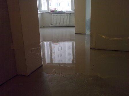

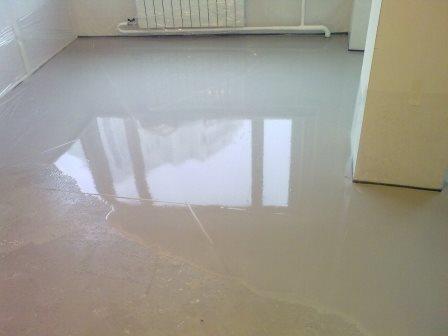

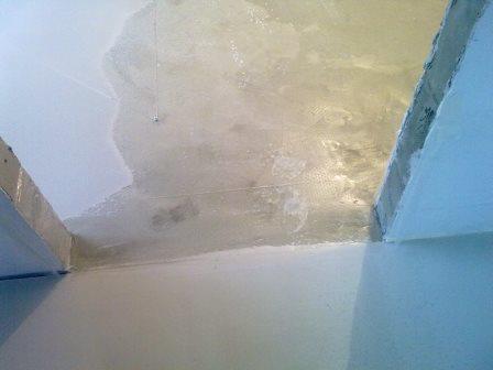

Вот, кстати, по Волма Нивелир Экспрессу вопрос... Писал на Волму, но ответа не получил :mad: Короче на стяжку положили электрический ТП и залили всё это Нивелиром. Первый вопрос: через сколько плитку можно класть на подготовленное основание? В инструкции написано про 7 дней... Типа, укладка напольных покрытий - через 7 дней. Про плитку - ни слова. На других смесях пишут, что плитка - через 3 дня, ламинат - через 7 дней. Короче они там в субботу залили, я завтра туда на плитку выхожу. Второй вопрос. В инструкции написано, что слой Нивелир Экспресса при заливке по ТП должен составлять не менее 40 мм (проще стяжку сделать тогда! Из того же Волма Грубый Ровнитель!) Ребята там, насколько я знаю, залили так, что б только провода закрыть... Вот я и думаю: что будет в процессе эксплуатации?
всё в голове (с)
Аватар пользователя
GKL
Волгоград
Сообщений: 1167
13.07.2016 в 18:41:49
koris, Греющий кабель или маты? Вообще гипсовый наливной имхо я использовал бы под всё кроме плитки (паркет через фанеру и подобное не в счёт), двоякое чувство про плитку на гипс (опять же имхо). Собственно цемента в нивелир экспресс нет и не надо париться о наборе прочности, главный фактор это остаточная влажность для укладки плитки. Для эл. матов думаю сработает, для кабеля нужен слой.

GKL, описал в пост #5712831 Грунтовал Ceresit CT17 два раза не разбавляя.

Нет там слоя, верхушку кабеля видно...получилась плавающая стяжка толщиной менее 10 мм...заказчик говорит, что уже делали так - всё нормально, плитка не отваливается.

GKL написал: Собственно цемента в нивелир экспресс нет
А насчёт комплексного вяжущего нам врут или из чего оно, по-Вашему, состоит?
koris написал: получилась плавающая стяжка толщиной менее 10 мм...
Вы точно уверены, что наливайка по стяжке это именно плавающая стяжка?

Еще вопрос: практически везде пишут, что начинаем заливку с дальнего угла от входа, что логично, ибо выходить куда-то надо. А у меня в дальнем углу самое высокое место. Не будет наливайка стекать к глубоким местам?
Аватар пользователя
psnsergey
Регистрация: 03.12.2005
Владивосток
Сообщений: 7673
14.07.2016 в 13:17:03
Andrew_R, для этого и ставят точечные маяки. При заливке льют так, чтобы примерно сразу выйти в уровень в данном месте. Потом раклей разгоняют и добавляют/убирают при необходимости.
