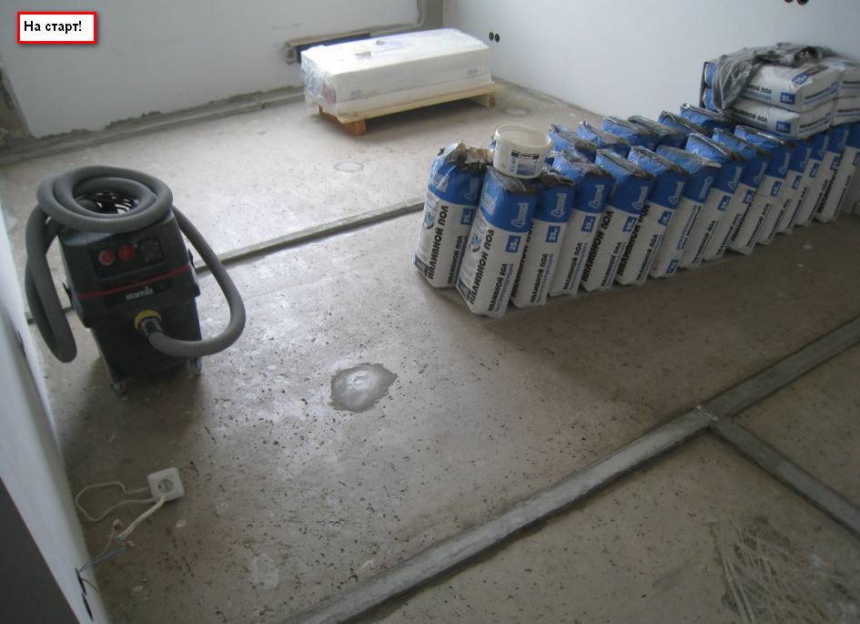

Попробовал с полами, "старатели Быстротвердеющий"...
  1. Максимальная толщина заливки была где-то 5,5-6см - вывод: пузырьки хз чем выгонять, валика с иглой на 60мм нет, видимо, в природе.
  2. Ну нахрена они ТАК быстротвердеющие? По мне бы, блин, лучше живучесть раствора часа 1,5-2 - вывод: хоть и разбил комнату 14м2 на 3 полосы по 1м шириной, надо было еще поперек хотя бы пополам разбить и получилось бы 6 частей, которые реально залить идеально ровно.
  3. Лить, ну ессно, только по маякам - постоянно норовит куда-то сбежать смесь.
  4. Не знаю, чего народ сходит с ума, особенно когда нужно залить 3-4 мешка, особенно тонкого пола - я придумал просто: раз время жизни раствора до 40 минут (а где-то так и есть), то мне гораздо проще было взять 4 ведра и в них замешать смесь. Ну и что, что она стоит себе в ведре? Зато по окончании подготовки такого обширного замеса из 4-х мешков еще раз все перемешал и сразу залил 4 ведра. В общем, вывод - мешайте или в ведрах, или вообще что проще - возьмите корыто, замешайте раствор в 4-х ведрах (больше - уже как-то многовато), поставьте корыто в середине ммм.... захватки (полосы, отсечки - нужное подчеркнуть) и вылейте эти ведра туда, далее еще 4 ведра намешайте, перемешайте то, что в корыте, затем выливаете и корыто (перенести его не сможете - или сил не хватит или корыто от 120кг раствора развалится) и выливаете ведра. В итоге разлито за 1 раз 8 мешков смеси, а это уже гораздо круче, чем по 1 ведру бегать таскать.
У меня на комнату ушло 36 мешков смеси. Да, много, но перепад был просто мама не горюй, теперь все практически в 0. Заливал аж в 3 дня - за один раз 36 мешков одному (+ "полтора землекопа" в подсобниках) осилить почти нереально (особенно физически): получилось 11+13+12 мешков по дням.

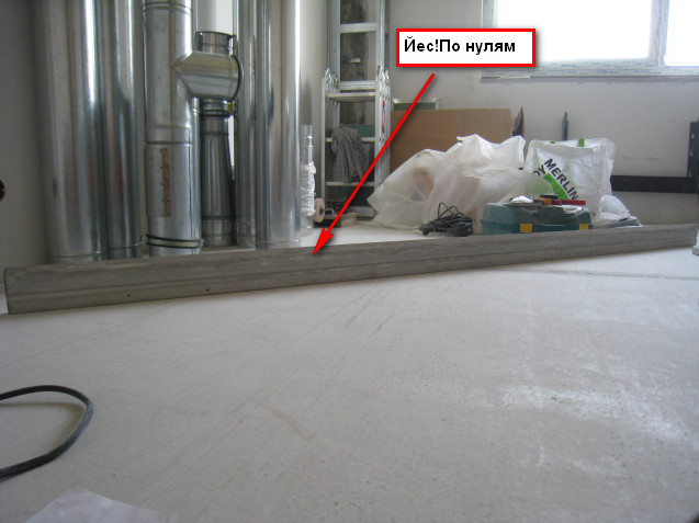

Получено в результате: ровный пол по уровню с локальными плаааавными ямками по 2-4мм. Правило 2,5м стоит отлично и вдоль, и поперек, и по диагонали. наличествуют пупырышки из-за пузырьков, которые я потом чуть стесал - теперь там кратеры. Сделал для себя вывод, что другой смесью наврятли бы так вывел - от 15 до 60мм практически в горизонт - очень неплохо. Может, Т-45? думаю его попробовать в следующей комнате.

Умко написал : растекается "мама не горюй" - отсюда и проблема, которую выяснил позднее - то ли смесь надо лить начиная не с самой глубокой точки
Правильно лили.Все стекает вглубь.С верхней вообще не удержите.Надо делать полосой.Льете и льете пока не заполнится кусок 1-1,5 метра.Протягиваете правИлом,доливаете дальше,опять подравниваете.Пока доехали до конца,начало уже схватилось.Не надо там опять шкрябать.Протягивать приходится по несколько раз.Качать туда-сюда,постукивать.Основные пузыри убираются. Залить за день комнату одному реально.Тут дело привычки :) С первого раза ясно,что идеала не получится.Может и со второго тоже,но уже точно будет лучше.

mihamaster написал : Правильно лили.Все стекает вглубь.С верхней вообще не удержите.Надо делать полосой.Льете и льете пока не заполнится кусок 1-1,5 метра.Протягиваете правИлом,доливаете дальше,опять подравниваете.Пока доехали до конца,начало уже схватилось.Не надо там опять шкрябать.Протягивать приходится по несколько раз.Качать туда-сюда,постукивать.Основные пузыри убираются.
От.... От я именно так и делал! Только про простукивание уж не допер - то-то я гляжу, что где-то у меня пузырьков нет, а где-то есть. О... на фотках оченно хорошо показано (особенно на предпоследней) - у меня на одной из полос что-то похожее. И всеже зафигачить 40 мешков за раз - точно дело привычки.

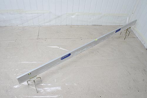

Комрады, кто подскажет КАК ПРАВИЛЬНО называются эти треножники-маяки, которые с резьбой? подумывал прикупить, да даже найти не знаю что-то где... я про эти вот:

Умко написал : КАК ПРАВИЛЬНО называются эти треножники-маяки
Они везде так и называются "маяки-треножники".Все упоминания о них,почему-то,связаны только с "Глимсом".Что-то мне не нравится такая система.Идея хорошая,только сразу встает вопрос о точности регулировки.Если уровень кладется на верхнюю площадку,то...Во-первых,длина стержней на всех маяках должна быть идеально одинаковой.Возможно ли это? Второе,при больших перепадах погрешность возрастет,поскольку не будет параллельности верхних площадок под уровнем.

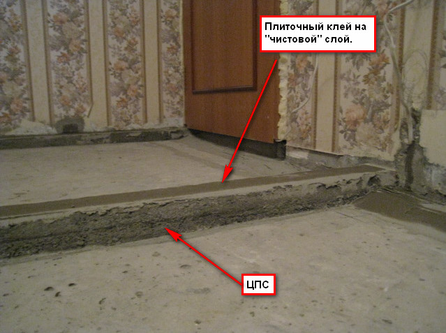

kul написал : А из чего вы сделали такие красивые и ровные маяки?У меня так получается только из гипсовых смесей..
Маяки делаются предварительно из смеси ЦПС.На следующий день,по тем же "маркам" подравниваются плиточным клеем.Где совсем толстый слой,можно основу сделать из пеноблоков.

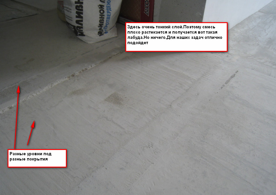

Суть-то какая всей затеи: думается на выходных пройтись чем-нибудь еще по залитым полам (пока, правда, не решил на 100%) и не хочется заморачиваться с маяками. Учитывая площадь комнаты и необходимость залить пол толщиной ну... наверное, до 5-7мм max (честно скажу - точно еще не промерял), то без проблем можно замешать все 4-5 мешков разом и залить их вообще сразу, при желании. Вот и хочу либо маяки такие взять + по периметру просто контур чернового нуля нарисовать и работать. Ну или заморачиваться с саморезами в стены + отожженая проволока. Или, может, просто обойтись одним контуром по стенам? Кто подскажет?

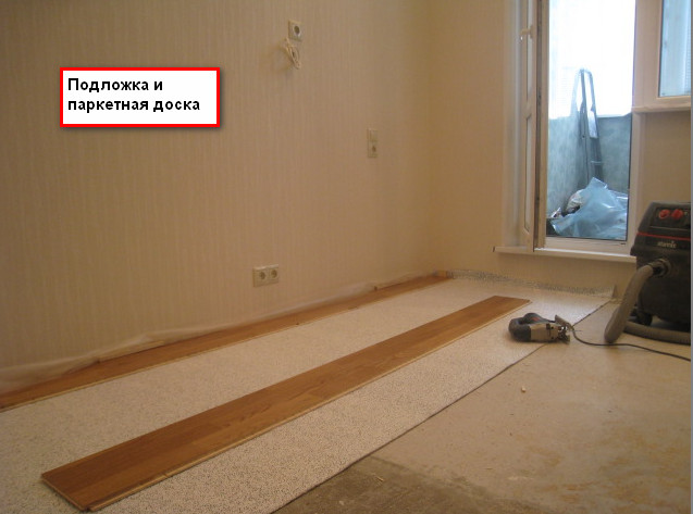

11.03.2012 в 17:04:24
Умко написал : есть отличная возможность при помощи вертикального элеваторного штатива подвесить уровень на любую высоту в пределах 3-х метров,
Интереснее (было бы),чтобы луч шел ближе к полу.В идеале по уровню маяков :)
Умко написал : стоит ли на такое дело тратить 3-4 тыр или забить ))
Если бы у меня стоял такой вопрос,однозначно забить :) Для самоуспокоения возьмите подложку и ламинатину.Положите все это на пол и посмотрите.Как у меня на фотке где паркетная доска.Тогда понимаешь сразу,что опасения напрасны.Аналогично и по качеству поверхности стены под толстые обои.(это на будущее) :)
