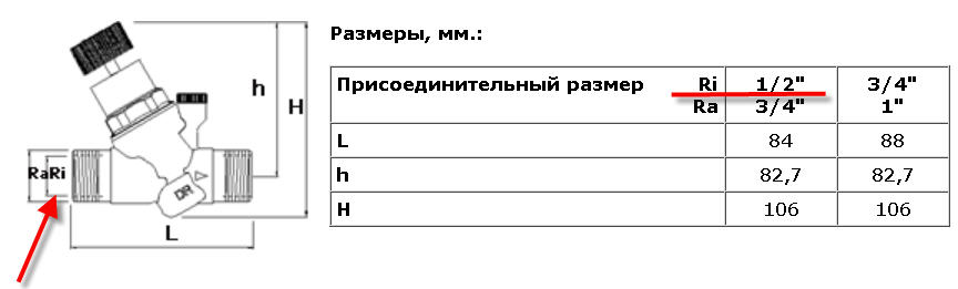

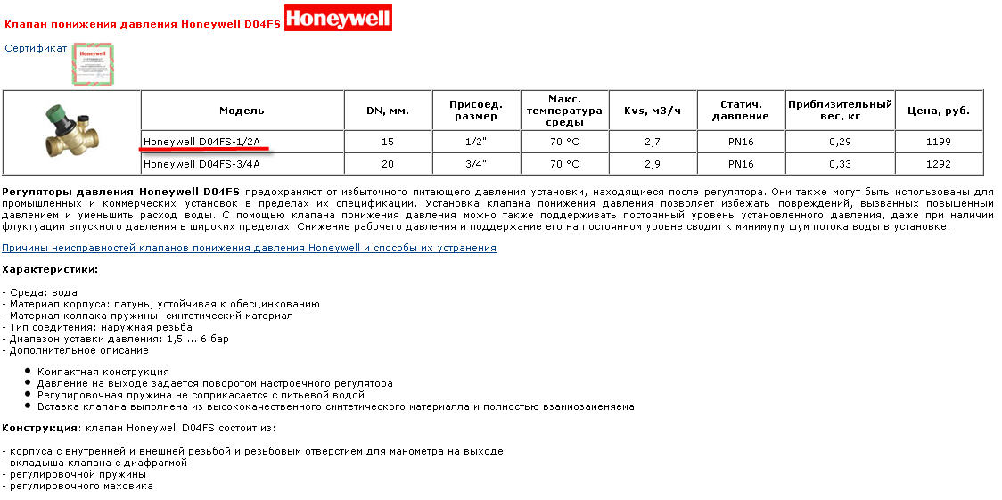

masters написал : фото8. каким образом соединен фильтр и редуктор? Вы в нем резьбу нарезали?
masters написал : меня больше всего поразило соединение фильтра и редуктора. Мастер с большой буквы М. Даже метчик у него есть..
2masters Не вводите в заблуждение себя и людей ;)
Источник информации http://www.stelmarket.ru/katalog/klapan_honeywell_1.htm

Greshnov написал : Не вводите в заблуждение себя и людей
да уж...каких только девайсов нет...прям находка для мастера. это конечно хорошо, что 2 присоединительных размера в одном. но при 3/4 подключении один только вред от резьбы внутри.

NNN написал : Видимо, так и есть. Креативщик поработал...
У Хонейвелл D04FS нового образца есть как наружная, так и внутренняя резьба.
masters написал : при 3/4 подключении один только вред от резьбы внутри.
И в чем-же он выражается?

Kvost написал : У Хонейвелл D04FS нового образца есть как наружная, так и внутренняя резьба.
Понятно. Но, такие вещи как редуктор, лучше ставить на американки. Они там просто не влезали, имхо. Или их надо было докупать.

NNN написал : такие вещи как редуктор, лучше ставить на американки
там есть американка на фильтре, если что можно будет снять как фильтр - так и редуктор, но по сравнению со всем остальным - это такие пустяки :-)
