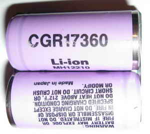

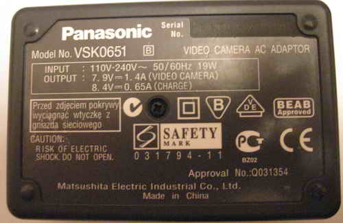

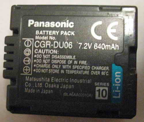

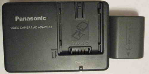

Не утерпел, расколупал зарядку и аккум. На аккуме и на зарядке по 4 клемы и обозначены как "-", "+", "D", "Т" Замеры аккума до зарядки между клемами:
    • 7,91В
  • D 1,18В
  • Т 2,38В
  • Т 0,05В

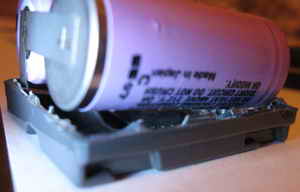

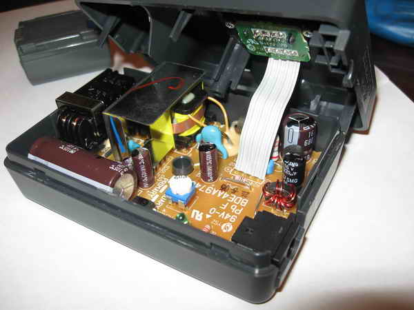

  • D 0В Воткнул аккум в зарядку и включил, сразу напруга между "+" и "-" 8,31В и равномерно в течении 1,5мин поднялась до 8,42В на протяжении следующих 10-15 мин сохранялась, далее и в конце самого заряда не мерял. После заряда аккум показал напругу 8,34В. Зарядка длилась 42мин. Определение окончания заряда по погасшему зеленому светодиоду. Размер банки: диам16,5мм, длина 36мм. Размеры всего блока аккума длина 41,6мм, ширина 36мм, толщина 22мм. На фото(может не совсем хорошо видно) под банками находится цивильная микруха На остальных фото надеюсь все понятно.
    Из полученных рузультатов скорее всего можно заменить штатный аккум на Acme.
    Подтвердите пожалуйста.

После заряда на одной банке 4,16В на другой 4,18В, до заряда по отдельности не замерял.

Там кроме банок что-нибудь в аккумуляторе есть? на фотках не видно. Упс не дочитал про цивильную микруху :) при замене банок иногда её приходится перепрограммировать.
Vidis
Vidis
Регистрация: 19.06.2008
Лебедянь
Сообщений: 3102
17.12.2009 в 10:04:25
guron написал : Там кроме банок что-нибудь в аккумуляторе есть? на фотках не видно.
на последней фотке
Vidis написал : На фото(может не совсем хорошо видно) под банками находится цивильная микруха

Vidis написал : Подтвердите пожалуйста.
Да, я бы не сомневался. 3,7 В, как здесь справедливо заметили - это сферический конь, некая условная величина рабочего напряжения. D и T - информационные контакты логического уровня, измерять что-то тестером бесполезно. Аккумы посмотрел (это, судя по маркировке, чисто Панасоник), если попадутся недорого, - возьму пару, с оказией передам. В случае чего - в хозяйстве пригодятся; есть куда приткнуть.
