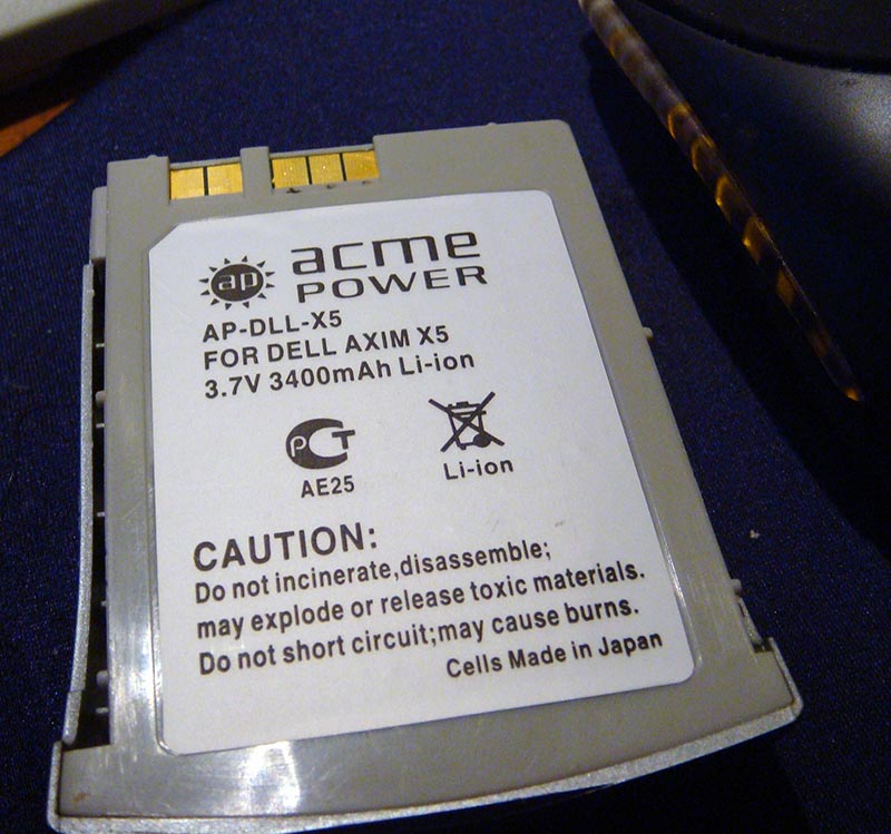

...Спасибо,за отклик.Обидно, блин, родной(кстати тоже китайский стоял )на 1,6 стоил 1500р,а этот на 3,2,уже 3600р.Про тот ,что в сервисе предлагают,я вообще промолчу.:cool: ...опять "винда" виновата...:)

Могет быть... А на 85% нет перегрева? Можно здесь почитать про "раскачку": http://semasterz.com/arcticles/2780-ego-velichestvo-akkumuljator.-chast-ii.html# (Аккуратно, там ссылка порнушная по клику). А задать вопрос можно ещё здесь: http://www.hpc.ru/board/viewforum.php?f=21&sid=20426b33c967c90fff68dd3b07311a7a

2Malevich ...как раз,в момент "приостоновки" заряда(по шкале на экране)чувствуется неслабый нагрев.Потом ,вроде остывает,к моменту,якобы "заряжено"-почти холодный.Ссылки завтра посмотрю,спасибо!

Опять же, на уровне предположений. Если откроете ПДФ по ссылке из 23-го поста, то там увидите зарядные графики аккумов (полимер, ион - не суть важно). Сначала заряд идёт постоянным током (Current) до определённого напряжения (Voltage) на клеммах. Это период быстрого приращения заряда (Capacity) и, соответственно, нагрева элемента. Затем фиксируется уже напряжение, а ток в дальнейшем убывает. Приращение заряда уже небольшое, и элемент начинает остывать. Этот момент вполне может соответствовать 85% набранной ёмкости. Заряд прекращается при токе где-то 35 мА. В Акме наверняка стоит недоделанный внутренний контроллер, который попросту не посылает вовремя Вашему наладоннику соответствующий сигнал. А окончание заряда - по току, и в этот момент индицируется 100%. А что касается ёмкости... Вы не одиноки: вот такой Акме, удвоенной (против штатной) ёмкости, давал время работы всего на 25...30% больше. Зато стоил в три раза меньше родного.

..дык у меня,как раз наоборот,ещё и коммуникатор становится на целый см. толще,да и веса добавляет,к и так, не лёгкому....:mad: А самое плохое,это то,что и этих-то дорогущих акков,так просто не найдёшь.А машинку саму выбрасывать жаль,в своё время стоила как приличный ноут....Ну, да хрен с ней....
