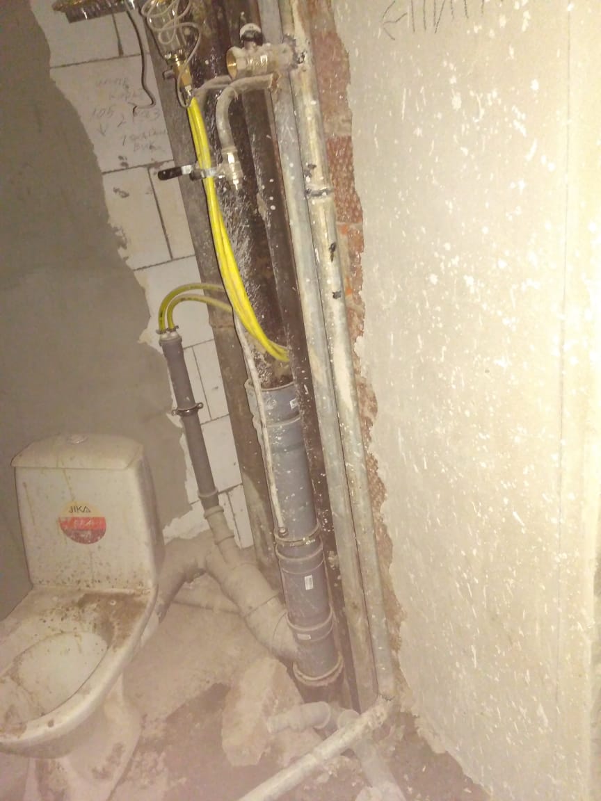

Добрый день!
Мои строители сделали вход и выход полотенцесушителя на разных стояках (один стояк изначально был от полотенцесушителя, а второй - стояк горячей воды)
. Говорят, что так и должно быть. Такое действительно возможно?

Егор99, нет, ваши строители д#%?*ы, а у Вас впереди еще будет много открытий в области чудесных инженерных решений. И часть из них уже видно на фото, об остальных Вы будете постепенно узнавать после завершения ремонта.

Егор99, нет, так нельзя. Вот прямо на этой странице выше написано подробно - почему нельзя. Набор из пяти разных косяков уже вижу на фотографиях. И это на общем плане, на подробных наверное ещё найдутся. Куда идёт труба под потолком?

Mazayac, спасибо за ответ! Изначально стояк полотенцесушителя был неудачно расположен, его загнули у пола, подвели к сантехкоробу, а потом у потолка снова загнули и отвели в прежнее место.

Егор99, выбор из рабочих схем подключения - более чем достаточный, зачем городить колхоз при переделке - непонятно. Статья для ознакомления Антипример с подключением между подачей и обраткой туда бы ещё добавить.
