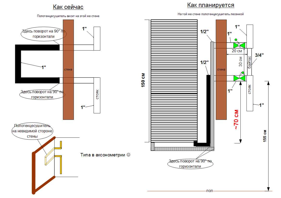

ort написал : Но сделать это через люк-невидимку 50х80 думаю тоже уже нереально.
Ну хотя бы заузить байпас на один шаг диаметра можно?

ty-lev Спасиб, за поддержку, все работает, сегодня проверял. За место крана может автоматического маевского поставить ?

17.05.2010 в 00:08:49
ort написал : За место крана может автоматического маевского поставить ?
Не стоит. Иногда они засоряются и начинают капать на пол.
