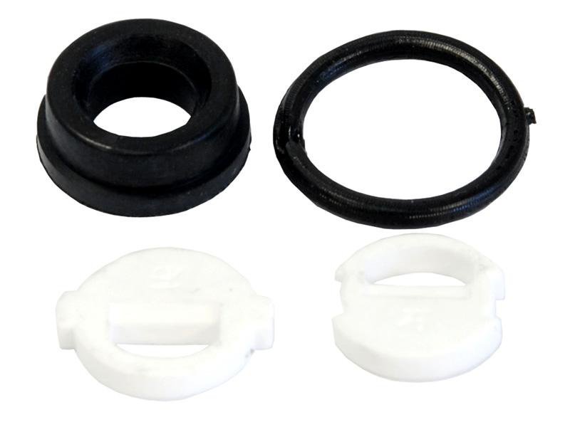

Левый какой-то странный, следующие 2 описаны выше (российские/советские с метрической резьбой), остальные четыре справа имеют схожую внутреннюю часть (даже помечены одинаково имп.1/2) и различаются кончиком для ручки (о чём так же написал выше), но все правые скорее всего совместимы (за исключением ручки), так что:
ser000 написал 21.11.2024 в 15:04
буксы относительно стандартны
Если есть желание сохранить ручку и внешний декоративный колпачок, то надо идти с ними в магазин новой за буксой, внутренняя часть которых стандартная для смесителей изготовленных по импортным стандартам для 1/2" размера. Глубина внутренней части керамической буксы 21-24 мм, различается шток на конце для ручки и резьба под декоративные колпачки (резьба для колпачка может отсутствовать, когда букса под большую ручку закрывающую буксу целиком).

Всё приведённое на картинке так же совместимо, за исключение всё тех же российских/советских в правом столбике (правые верхний и правый нижний, возможно средний в верхнем ряду тоже метрический российский), а так же пара на 3/8 в нижнем ряду 3 и 4 при подсчёте слева.
Все остальные 1/2" взаимозаменяемы для установки на современный импортный смеситель, но при этом могут быть не совместимы для ручки (шток может быть не той длины или диаметра, с квадратом или не с тем количеством зубчиков) и декоративные колпачки (резьба может не доходить до смесителя, иметь разный шаг или отсутствовать), то есть внутренняя часть у них одинаковая.
Из проблем, которые возможны, это глубина от 21 до 24 мм (в советской буксе это решено длинной резьбой и контр-гайкой) и если более длинный может быть установлен на любой смеситель, то более короткий на некоторых может не дотянутся прокладкой, но это устранимо более толстой прокладкой, например прокладкой от российской/советской буксы.

Не встречал такого. Возможно вам на это везло больше? Сколько менял букс, всегда все импортные 1/2" были совместимы, при желании можно сходить в магазин и сравнить, на картинках плохого качества всё равно плохо видно. Единственный вопрос который задают продавцы импортный или советский и часто проблемы с выбором правильной звёздочки на штоке, т.к. отличаются по диаметру и количеству засечек - имено поэтому лучше взять с собой ручку и декоративный колпачок. Ручки с квадратом для крепления редкость. Ну и декоративный колпачок может не подойти на внешнюю резьбу (которой может не быть), если она не такая как была на сломавшейся буксе.
о том и речь, что лучше живьем.
Или в инет магазинах, где указаны размеры на картинке
