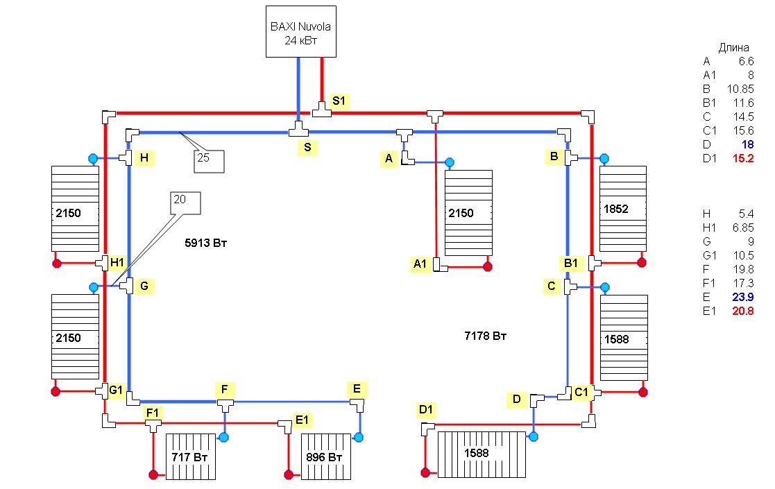

Опыт многих умельцев подверг меня на мысль сделать отопление самому. В итоге и с помощью форумчан родилась и была реализована вот такая система. На фото общая схема с указанием мощности радиаторов и длин труб. Трубы использованы Wefatherm Pn20 Stabi, радиаторы стальные панельные Kermi, подключены все по диагонали, сверху Вентиль т/с верхний угловой 1/2" Heimeier, снизу Вентиль нижний угловой 1/2" Heimeier. В данные момент система запущена и работает. Котел Baxi Nuvola 240 Fi, 24 кВт. Котел с бойлером, температура ГВС выставлена практически на минимум. К котлу подключен датчик внешней температуры. В помещении температура примерно 19 гр., температура теплоносителя выставлена примерно на 40 гр.
Режим работы котла следующий:
  1. работа - 1 мин., т 37 гр простой 2.48 мин. т 32
  2. работа 1.37 мин, т 38 простой 2.45 мин т 33
  3. работа 58 сек, т 37 простой 2.54 т 33
  4. работа 1.12 т 38 простой 2.57 т 33
  5. работа 1.25 т 38 простой 2.57 т 34 отслеживание по стрелочному термометру watts, встроенному в подачу.
За время работы, а это примерно 13 суток сожжено 160 м3 газа (с 07.10.09 по 20.10.09). Общая отапливаемая площадь 96 кв.м. Дом деревянный, толщина бревна в среднем 20 см., наружное утепление, стены - в пазах изовер, поверх где 5, где 10 см. изовола, перекрытие 15 см изовола вперемешку с технониколь оптима.
А теперь, собственно, вопрос - какой должен быть нормальный режим работы котла? Тот режим, что у меня - нормальный или нет?

Truck написал : Тот режим, что у меня - нормальный или нет?
Не совсем.

Хорошо, посмотрим с другой стороны - меньше мощность, котел долше набирает установленную температуру, проходят те-же 3 минуты, температура падает на 5 гр. и опять греем. В чем преимущество? Вот если бы дельту сделать не 5 гр, а скажем 15 гр, то может это помогло бы больше?

+1. Регулировка отдельная должна быть на отопление. Процентов на 50 надо уменьшать...
