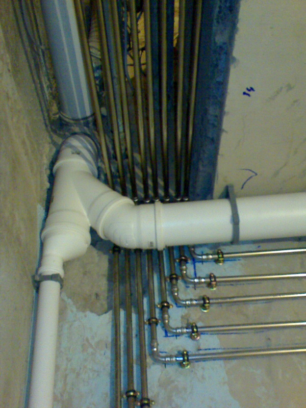

ak_valtec написал : вход в квартиру 16-м, а от коллекторов разводка 14-м.
а фото, случаем, не имеется?

sultan написал : а фото, случаем, не имеется?
без фотоаппарата был. Такую же картинку наблюдал и в Финляндии. Этой зимой поеду- сделаю обязательно.

ak_valtec написал : В каждой квартире двух огромных микрорайонов в Москве (Гранд-Парк и Шуваловский, постоенных Интеко) отводы от стояков сделаны 1/2" трубой,
Да это можете не рассказывать,так везде.Только это не означает,что
ak_valtec написал : 16 -ой вполне достаточно, т.к. точек водоразбора максимум 3 (+ стиральная машина). Можете даже не сомневаться. Это же не коттедж, а самое большое 3-х комнатная квартира 80 кв.м.
ak_valtec написал : Согласен с Вами -3/4" и 20-й металлопластик конечно лучше
К 3/4 можно приравнять только 26 МП

ak_valtec написал : Такую же картинку наблюдал и в Финляндии. Этой зимой поеду- сделаю обязательно.
буду весьма признателен))) Если будет возможность, сфотографируйте водопровод, канализацию, отопление муниципального жилья.
