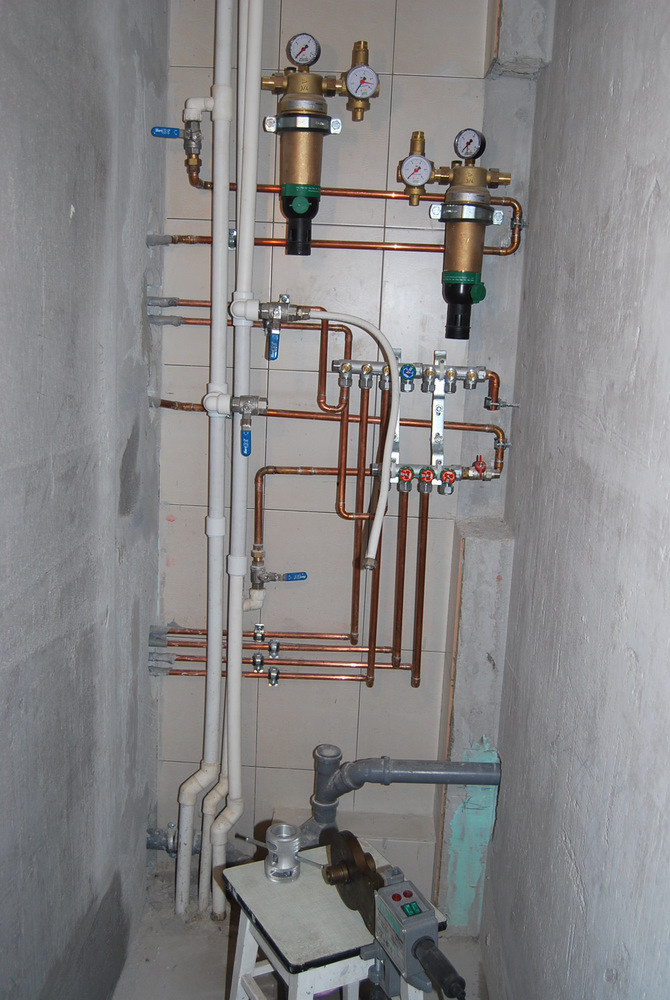

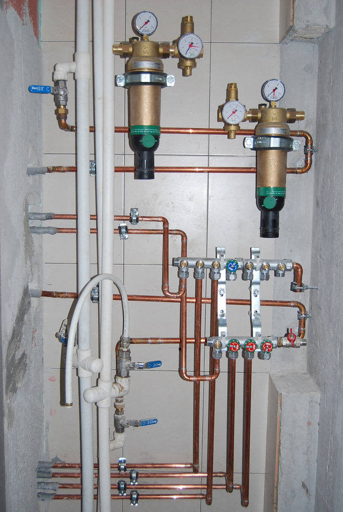

2ДОКА беда с этими отводами...http://www.mastercity.ru/vforum/showpost.php?p=1191932&postcount=33 в итоге фото №1 вот таким образом капремонтники впаяли отводы фото №2 перепаял этот ужас(хоть и не люблю полипропилен) т.к было сделано *****

ak_valtec написал : отводы от стояков сделаны 1/2" трубой,
но сами стояки никак не мп. в понедельник позвоню главному инженеру управляющей компании этого дома фото ниже: поинтересуюсь: можно ли сделать водопровод валтеком?...боюсь сразу прибудет усиленный наряд охраны и это будет мой последний день работы в этом здании.......:D

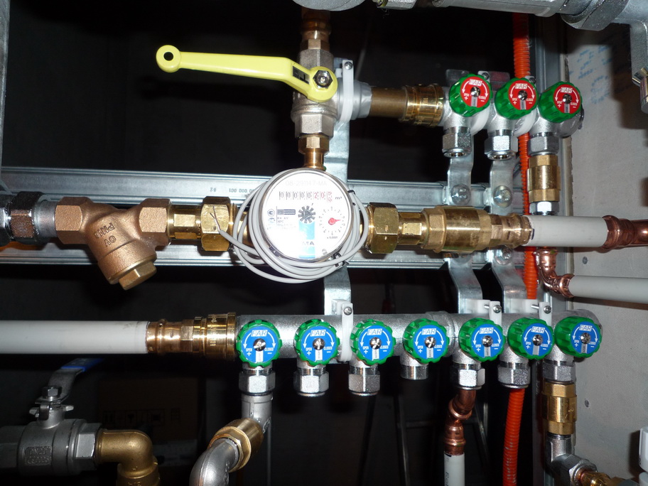

ak_valtec
ak_valtec
Регистрация: 21.09.2009
Сообщений: 614
02.10.2009 в 23:55:32
sultan написал : 14МП - вход в квартиру????
вход в квартиру 16-м, а от коллекторов разводка 14-м. Я был удивлён, не очень верил, что напор хороший, т.к. основное заужение не труба даёт, а фитинги. Но итальянцы уверили, что если расстояние до точек водоразбора не большое, то напор нормальный (и это действительно так оказалось). Металлопластиковые трубы 14 компании VALSIR (группа Fondital)!
