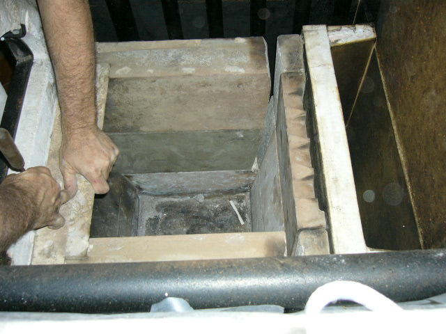

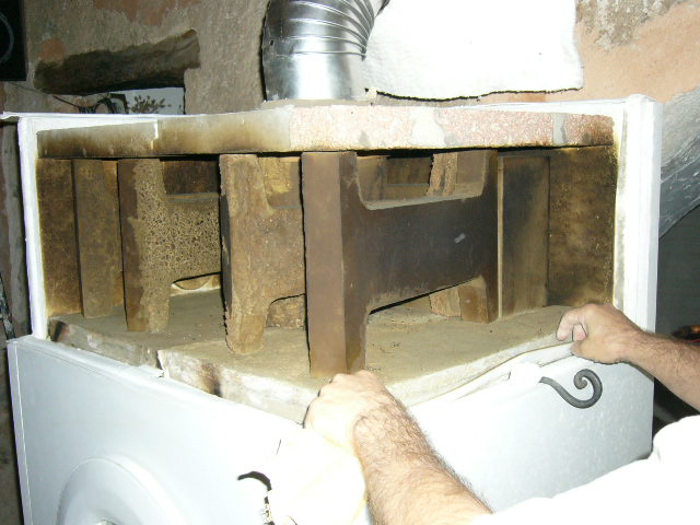

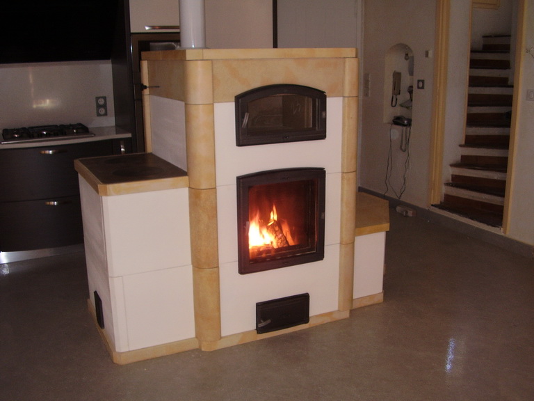

Stroim написал : ... как мне кажется КПД данного вида отопления будет низким.
Jean Claude Raybaud (Жан Клод)-КПД его дровяного котла составляет 91%. см.фото внизу
