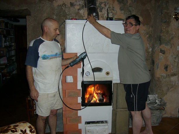

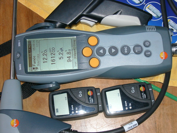

Tehnik-san написал : Jean Claude Raybaud (Жан Клод)-КПД его дровяного котла составляет 91%.
интересно, каким образом. Интенсивность горения дров регулирует что ли? (чешу репу)

Tehnik-san написал : а если нет газа,
Сам в данный момент испольэую дрова и уголь как основной вид топлива!!! так вот та грязь что тащиться за всем этим в дом на век отвратит вас использовать на практике такое отопление, ну за исключением загородного дома при условии отсутствия газофикации...

Basil79 и Stroim Только Вам открою тайну ;) см.чертежи
http://www.stove.ru/index.php?lng=0&rs=132

по делу. и все-таки поделитесь секретом. Не для себя же прошу! для людей ведь! Откуда такой КПД у дровяного котла? мож ну его нафиг этот газ с его 96% кпд, если можно и так. погуглил. что-то больше 85% не нашел. и то, надо смотреть. в основном 80-82%

2Basil79 сравним температуру горения и температуру на выходе в дымоходе.
