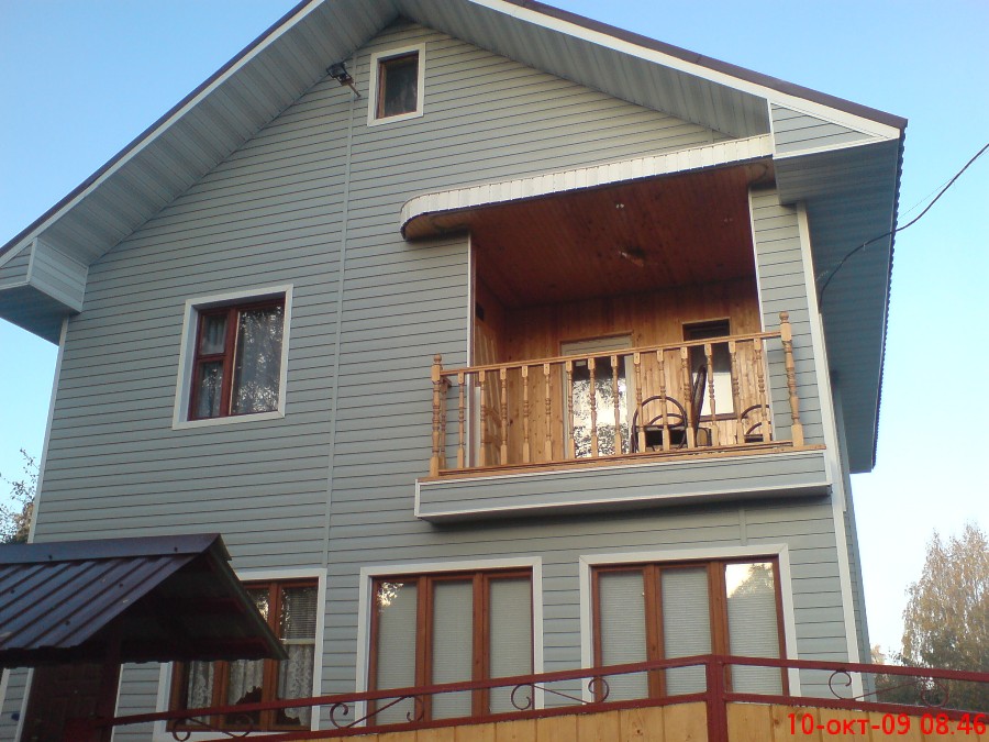

Посмотрите на фото. Куда там сбрасывать в дренаж? Воду можно отвести только при условии уклона.
