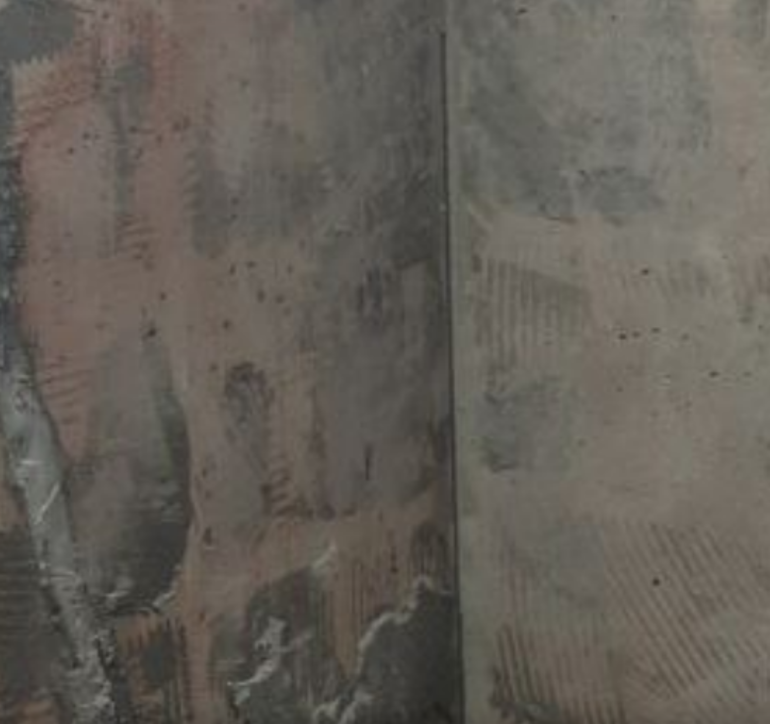

Tolk ответил в теме:
Как просверлить в угол стены с керамогранитом?
BV, дом панельный, новостройка можно сказать, серия воронежская и нигде проект не ищется, увы(.
Подозреваю, что таки швы, ибо этот кусок стены 15-18 г...
12.02.2026 в 01:11
BV, Сходил на улицу повнимательнее осмотрелся - квартирка то теплая, да в соседнем подъезде. А этот подъезд уже типа другое здание и между моим и след...
11.02.2026 в 01:01
BV, не понял.
Справа на плане, за стеной ванны, следующий подъезд, то есть граничу тоже с санузлом\квартирой, а не с улицей или лестничной клеткой.
Те...
BV, Справа квартира соседей.
Еще нашел, что дует из места прохода стояка канализации в туалете рядом и неслабо задувает в ванну, но стояк находится пе...
09.02.2026 в 17:30
pool, А почему такой большой диаметр и почему трубчатое?
Я думал можно максимум 12мм сделать стреловидным сверлом таким
09.02.2026 в 15:03
Здравствуйте, заехал в квартиру после ремонта и понял, что в ванной что-то сильно холодно.Посмотрел внимательно в т.ч через тепловизор и понял, что пр...
