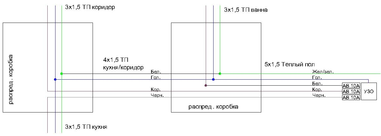

gurWin ответил в теме:
Схема 3х фазного щитка в новостроку
Кабель будет прокладываться ВВГнг LS, везде 3х2,5, кроме освещения и теплого пола, там 3х1,5. К плите пойдет 5х2,5. Тут вроде все верно у меня) Схему ...
29.01.2015 в 13:08
Не густо ответов))
Немного доработал схему.
В щите точно 3 фазы. Фото этажного щитка:
Есть несколько вопросов, помимо самой схемы:
Пожарное УЗО должн...
29.01.2015 в 10:40
Тема для мелких вопросов по электрике, ради которых нет смысла заводить отдельные темы
serj12 написал :
А мощность тёплых полов какая?Может проще одну линию пустить на все три тёплых пола - 3х1.5,в случае неисправности одного из них при...
18.07.2013 в 16:18
Alexiy написал :
ага. Нули (рабочие, защитные) различных групп объединять нельзя.
Ну группа то одна(УЗО ж одно, из нее "проводок" в щите ...
18.07.2013 в 12:55
Добрый день. 1 небольшой вопрос.
Планирую ремонт в квартире, щиток уже спроектировал с вашей помощью на данном форуме. Сейчас планирую разводку электр...
