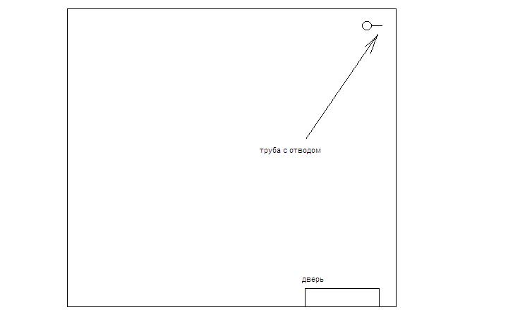

  • RAV4 ответил в теме:
    Трубы отопления в стяжке
    добрый день всем! чудо-строитель залил мне стяжку в новостройке. хорошо, не сразу положил напольное покрытие- место протерлось и я увидел, что в одном...
    23.09.2018 в 14:38
    полипропилен в стяжку
    Если со стороны шкафа горячая труба не имеет Г-образного плеча около полуметра, то лучше сделать в стяжке такое плечо и спрятать его в короб. Короб д...
    23.10.2017 в 21:47
    Hitgher, да, это она... да дело в том, что не уследил. по факту уже увидел как все сделано. хотя трубы то разные, не знаю на сколько их сваривать умес...
    23.10.2017 в 21:42
