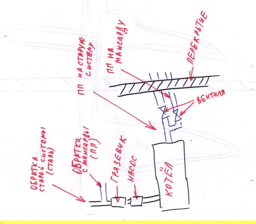

maksimka1 написал : сразу обвязал котел 3\4 ПП и сделал переход на сталь уже после вентилей, ввареных в ПП.
Это правильно.

koris65 написал : И что такое грязевик?
фильтр грубои отчистки

koris65 написал : А грязевик в каком месте должен быть?
перед насосом

2koris65 если ставите пп заместо метала ,то придётся забыть про естественную циркуляцию

2orinbasar
koris65 написал : А грязевик в каком месте должен быть? между насосом и котлом или между насосом и системой?
всё в голове (с)
перед насосом.ПАНА БОЖЕ:eek:

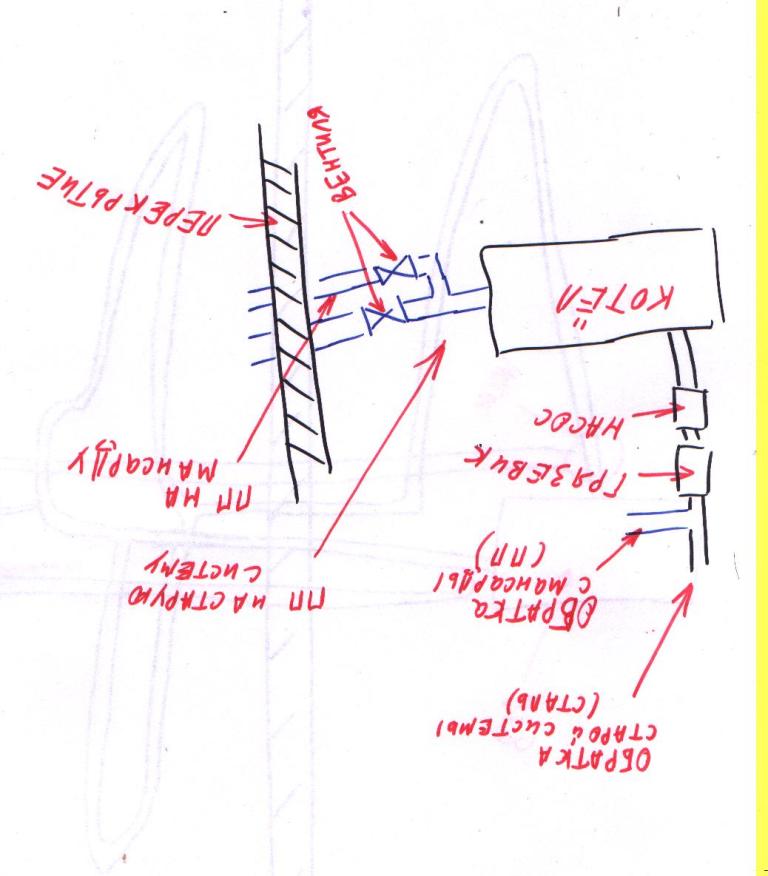

orinbasar написал : ПАНА БОЖЕ
Да уж...)))Случай тяжёлый, практически клинический))) Короче, в конце концов, должна получится такая схема:

Пардон

koris65 написал : Короче, в конце концов, должна получится такая схема
да . ежишь Марья:)

koris65 написал : Вот фото трубы отопления
ну чтож .. приступим) трубы все такие от котла?

2koris65 Типа, да... -:)
А котёл-то какой?????
