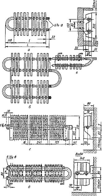

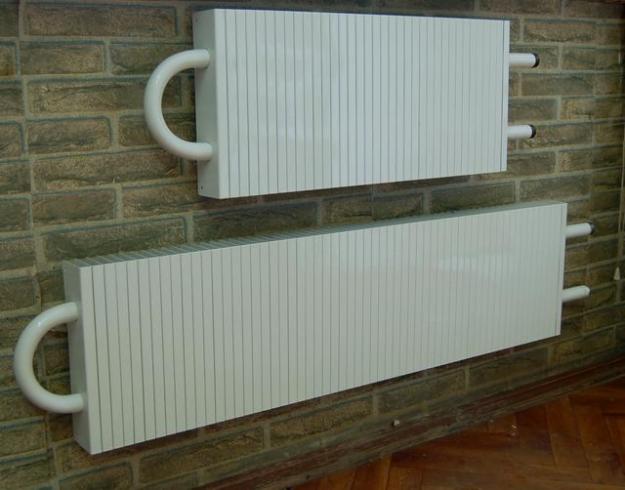

02.01.2010 в 14:21:28
короче , предложение такое срезаете петли и вставляете что то типо токого (это чтоб теплее было)только насос по мощьнее поставте на мансандру тянете сталь 3\4
