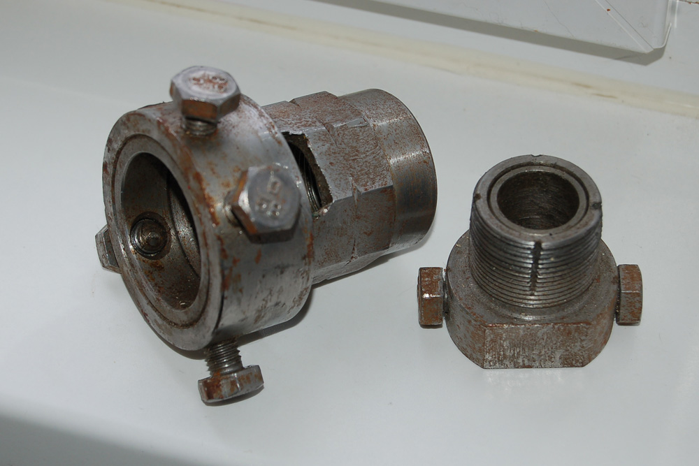

ДОКА написал : Сгон 5/4 ,например,по месту им не нарежешь,нужен 2-й амиго,
А 2-й амиго режет G5\4", а не конус?
ДОКА написал : маленькие диаметры по нерже бугель ломают на амиго,нужен мини...
Х.з., я ничего не сломал. Правда, в целях экономии резал плашкой- есть приспособа для ремса. Но, согласен, что лучше больше инструмента, чем меньше.

NNN написал : А 2-й амиго режет G5\4", а не конус?
Конус,ес-но.Если работать с нерж.фитингами-получающаяся резьба идеально подходит,если же нужна полноценная цилиндрическая,пару зубьев на плашке срезаем,или риджид покупаем:)

ДОКА написал : пару зубьев на плашке срезаем,или риджид покупаем
Есть способ лучшее и дешевлее...)))

NNN написал : лучшее и дешевлее...)))
Дешевле-да,но вот на счет лучше-сильно сомневаюсь:)

ДОКА написал : но вот на счет лучше-сильно сомневаюсь
Вот те раз...По- вашему лучше уродовать коническую резьбонарезную головку срезая у неё зубцы, чем резать цилиндрическую резьбу плашкой? А Риджид какую-то особенную резьбу режет? Ну да ладно...За оффтоп звиняйте...:)
