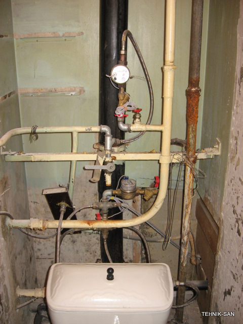

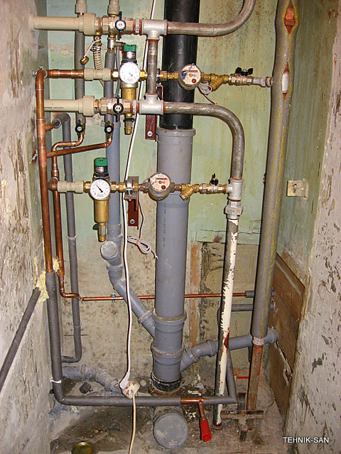

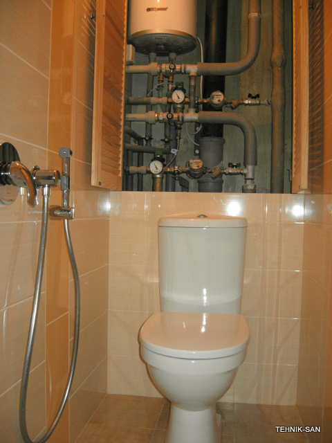

Уважаемый Tehnik-san, так и не ответили, как вы делаете узел ввода в обычных квартирах в старых домах, где туалет 1,5х80, возможно ли там практично всё сделать, в ящике, который чуть выше унитаза, только толстенная чёрная труба, и с боку крышка прикручена, никаких труб, пипка х\в внизу, в ванной пипка г\в тоже внизу, всё, ломать перегородку надо?, или стену в туалете за унитазом?, или двигать унитаз вперёд, что бы сзади место было? Может есть фото таких квартир, хотелось бы узнать, третий раз спрашиваю, планировать приходиться заранее, что бы потом время не тратить.
Technik-san
Technik-san
Техник-сан
Регистрация: 10.10.2006
Сообщений: 11553
10.02.2010 в 17:54:55
Уважаемый Олег53 Можете видеть такой процесс переделки в картинках . Это монтаж ,более двухгодичной давности,в данный момент комбинированные фильтры FK06 в своей практике не применяю,даже с бронзовыми колбами,ввиду нареканий,на некорректную работу редукторов,по прошествии времени и особенно по гор. воде

Это не "Хрущёвка", это типовой санузел современной квартиры. В "Хрущёвке" к сожалению, места ещё меньше и техшкафа нет.

Это точно, а если сделать навесной шкаф над унитазом, прямо под потолок, и туда вывести хол. и гор. воду, и там уже сделать разводку, фильтры, гребёнку, манометры, пусть шкаф и висит, сейчас-то висит с разными порошками, мочалками, химией да мылом, будет с сантехникой, или в ванной под умывальником, кто-нибудь делал так как я предложил?, возможно такое, или я что-нибудь не учёл. Кстати какой по глубине ящик для разводки должен быть, 20 см. хватило бы?
