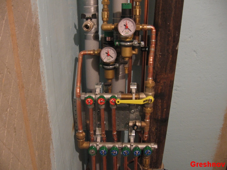

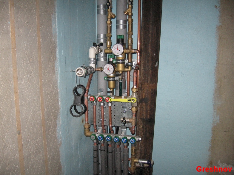

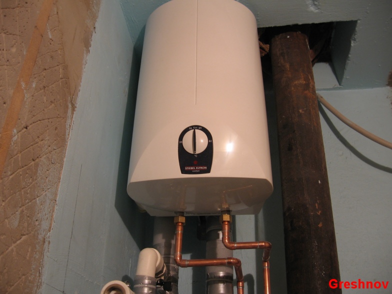

Скажите пож., на фото, после фильтров грубой очистки стоят приборы с манометрами(это манометры или счётчики воды?), что это за приборы? фильтр с манометром и что-то зелёненькое сверху, это рег. давления или обратный клапан, или ещё что-то? Большой белый бак-это для нагрева воды, когда летом отключают воду, постоянно он не работает?, или это вообще что-то другое.

Олег53 написал : Скажите пож., на фото, после фильтров грубой очистки стоят приборы с манометрами(это манометры или счётчики воды?), что это за приборы? фильтр с манометром и что-то зелёненькое сверху, это рег. давления или обратный клапан, или ещё что-то?
FK 06 - 1/2" AAM – механический фильтр тонкой очистки горячей воды с проточной промывкой серии miniplus от компании Honeywell http://www.rusklimat.ru/catalog/water-purification-systems/honeywell/filters-fk06/4330.html
Олег53 написал : Большой белый бак-это для нагрева воды, когда летом отключают воду, постоянно он не работает?,
да

Greshnov написал : FK 06 - 1/2" AAM – механический фильтр тонкой очистки горячей воды с проточной промывкой
На нём ведь есть манометр, он отдельно крепится или идёт в комплекте с фильтром?, а зелёный-это кран переключения потока для промывки да?, а счётчики, обратные клапаны и регуляторы давления вы не ставили?, так тоже можно?, или лучше всё же их ставить?

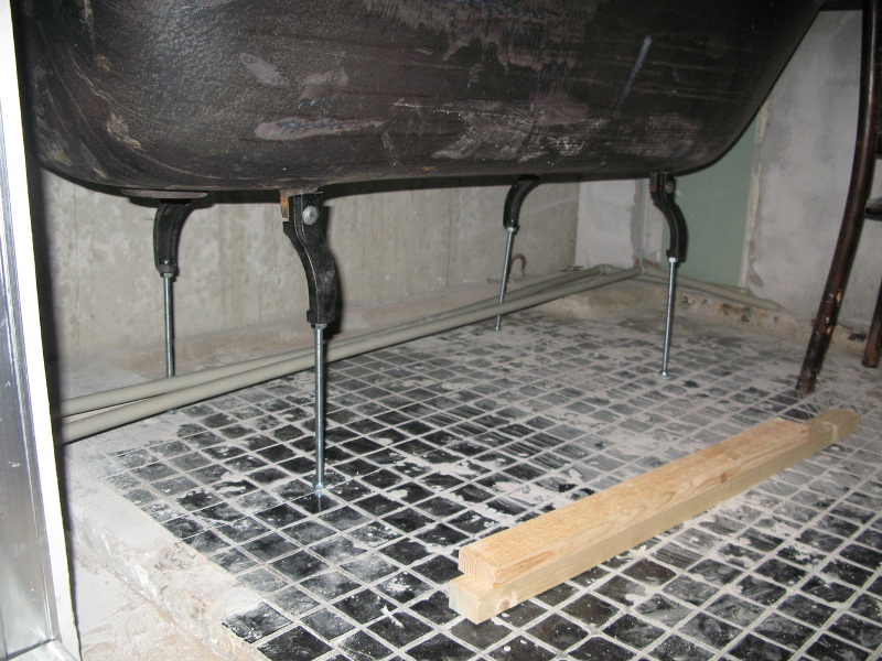

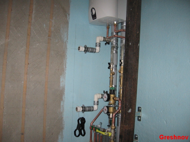

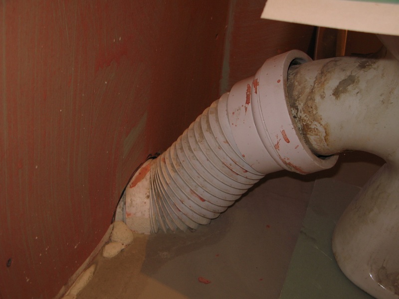

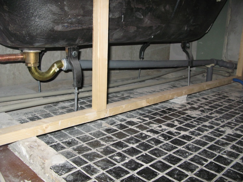

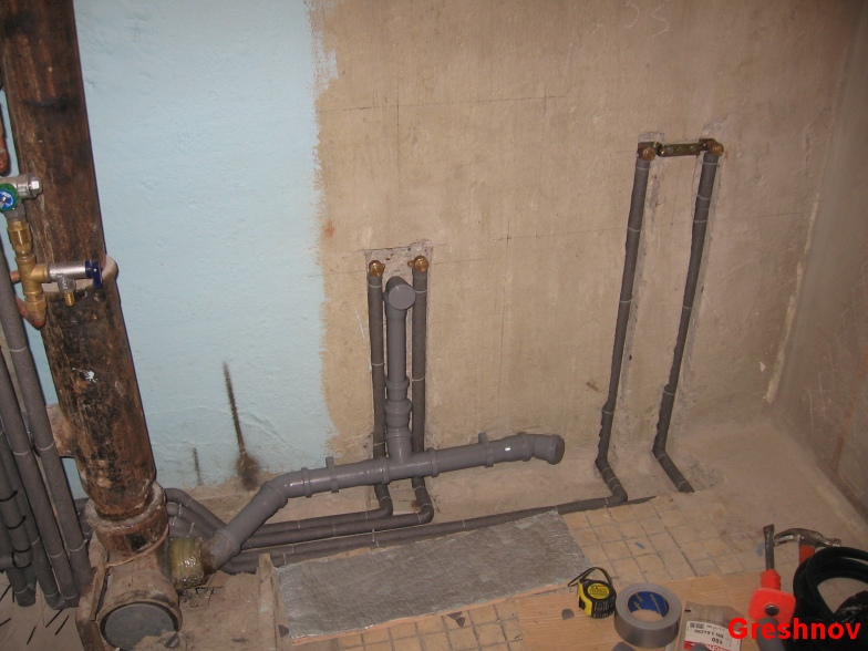

Может(фото 2) это ещё в процессе..., заменится, а ванна(фото 3) будет на этих болтах стоять?, а что на фото 4 плохого, неаккуратно? И всё же про стены, слабовато их гипсокартона из строить. Про фильтр: в данных указана максим. температ. 70 градус., но горячая вода ведь горячее...

хотел промолчать ... но устаять не возможно) фото 3 называется- прощай гидрозатвор.
