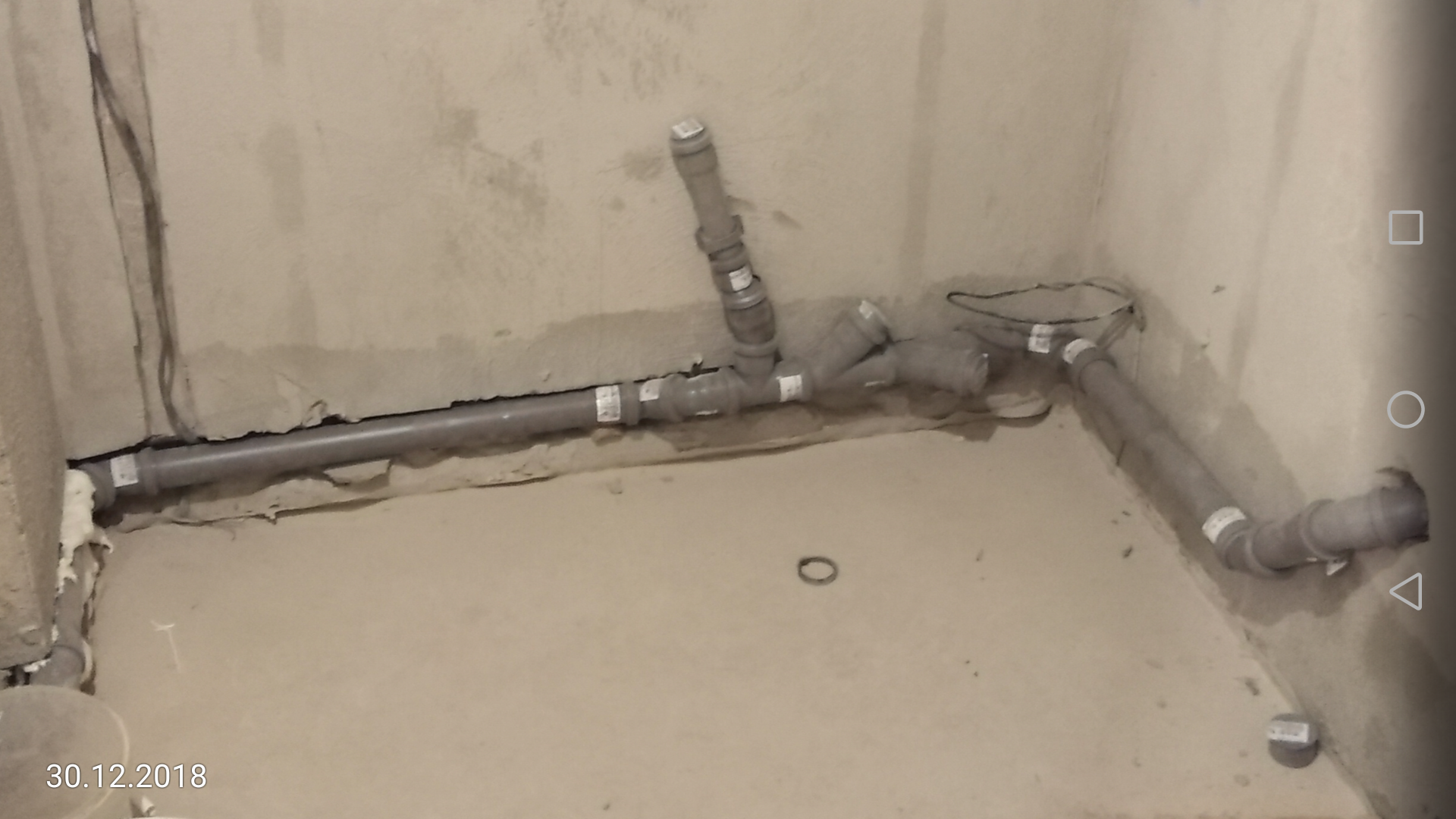

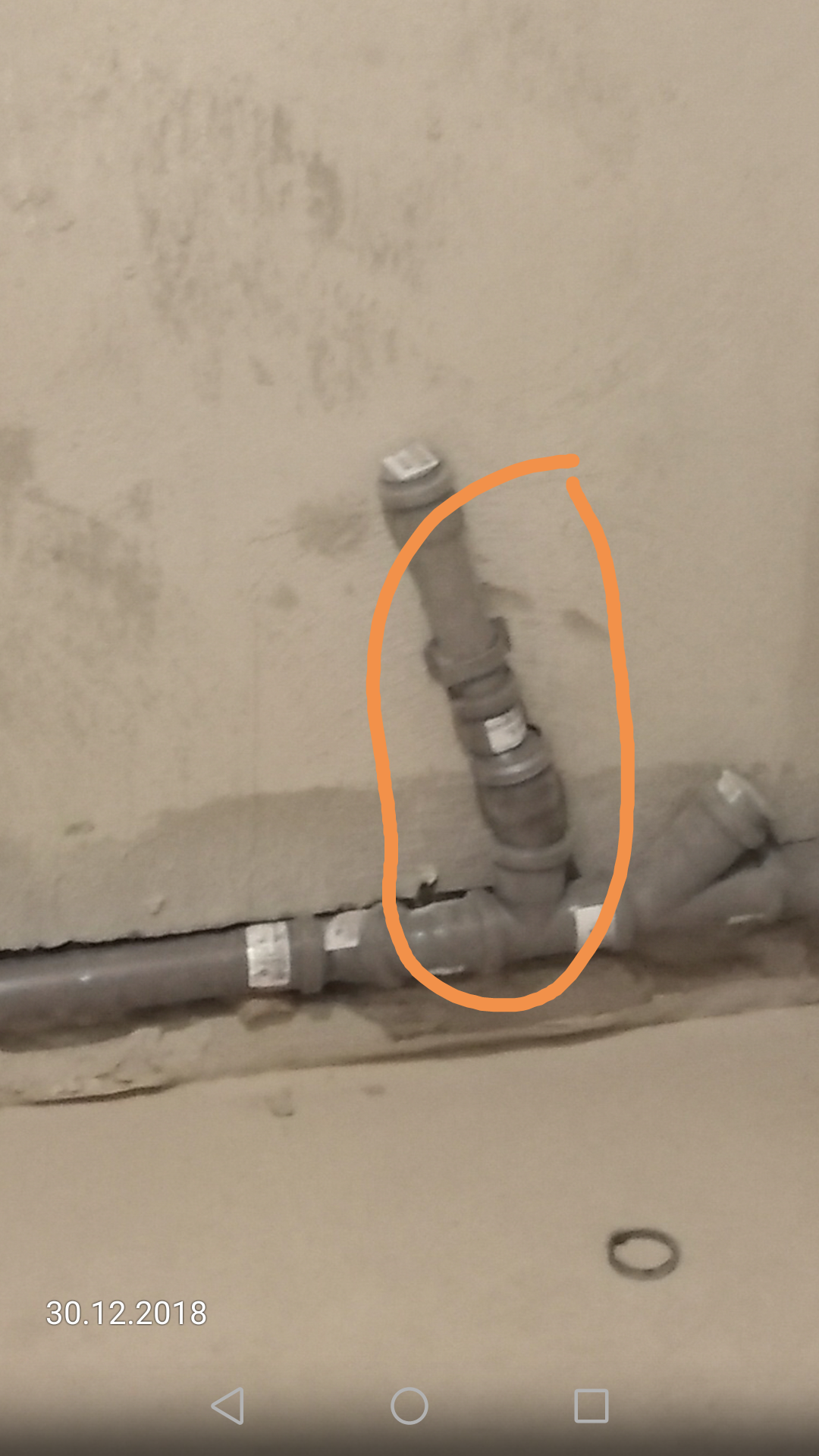

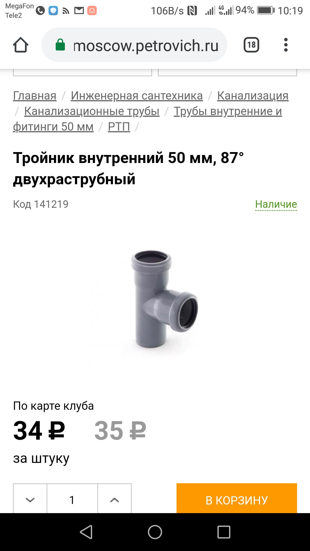

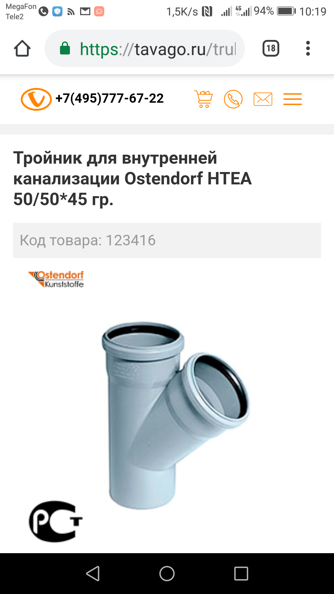

Подскажите, как лучше подключить стиральную машинку через тройник 45 градусов
Или 87градусов
Мастера подключили через тройник 87 градусов.Вот так
Это нормально?

chapai, это ненормально. Для перехода из вертикального участка в горизонтальный должны использоваться косые тройники и отводы 30-45 градусов.
И вообще то, что понаверчено на фотографии - ненормально. «Мастера» очевидно из серии «штукатурка-обои-водопровод-электрика».

из того что было из того и сделали, обычно отделочники ремонт санузла берут под ключ жалко вы не умеете плитку класть

Mazayac, а для стиралки какую трубу канализации(отвод) прокладывают:40мм или 50мм?

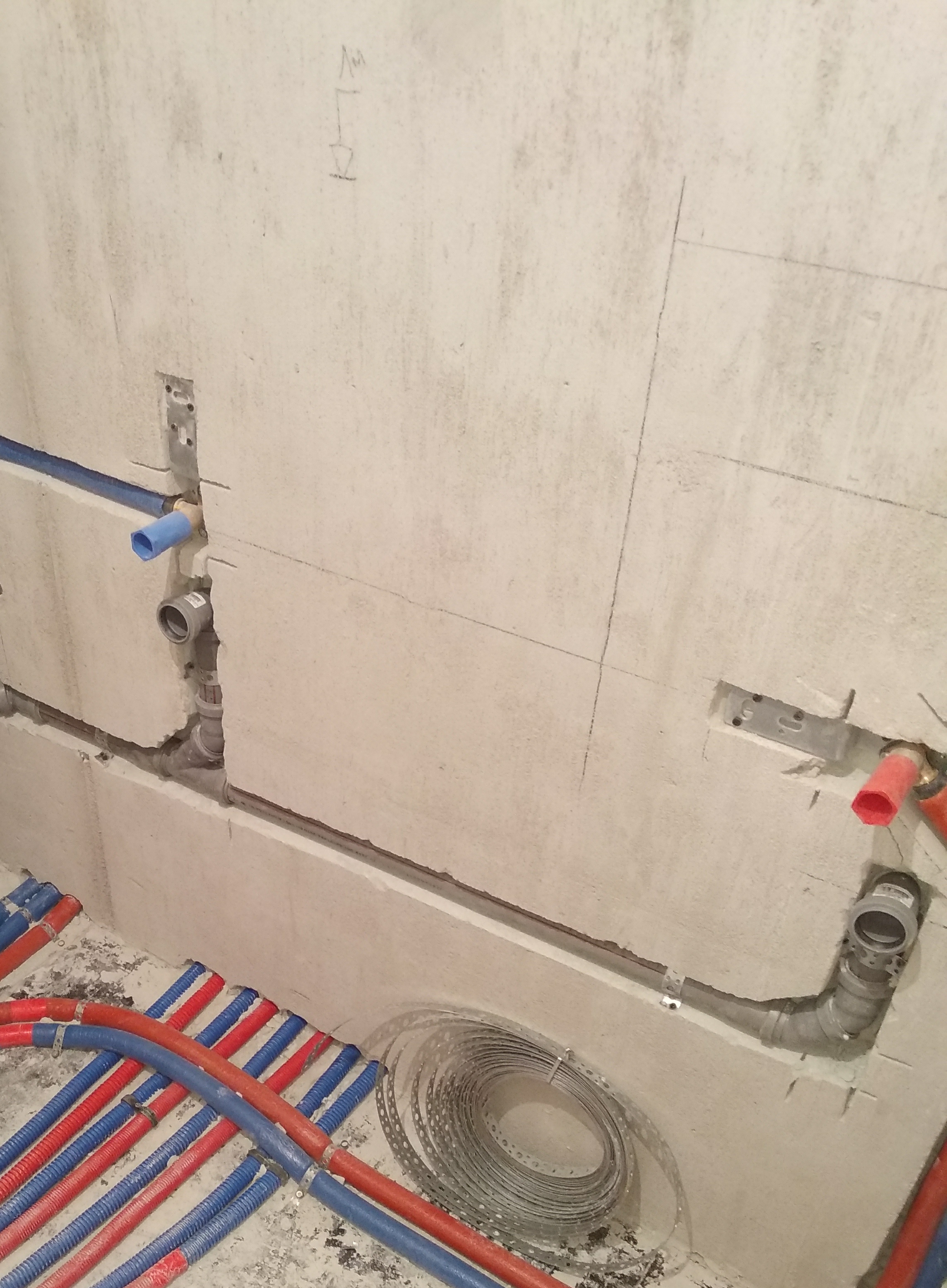

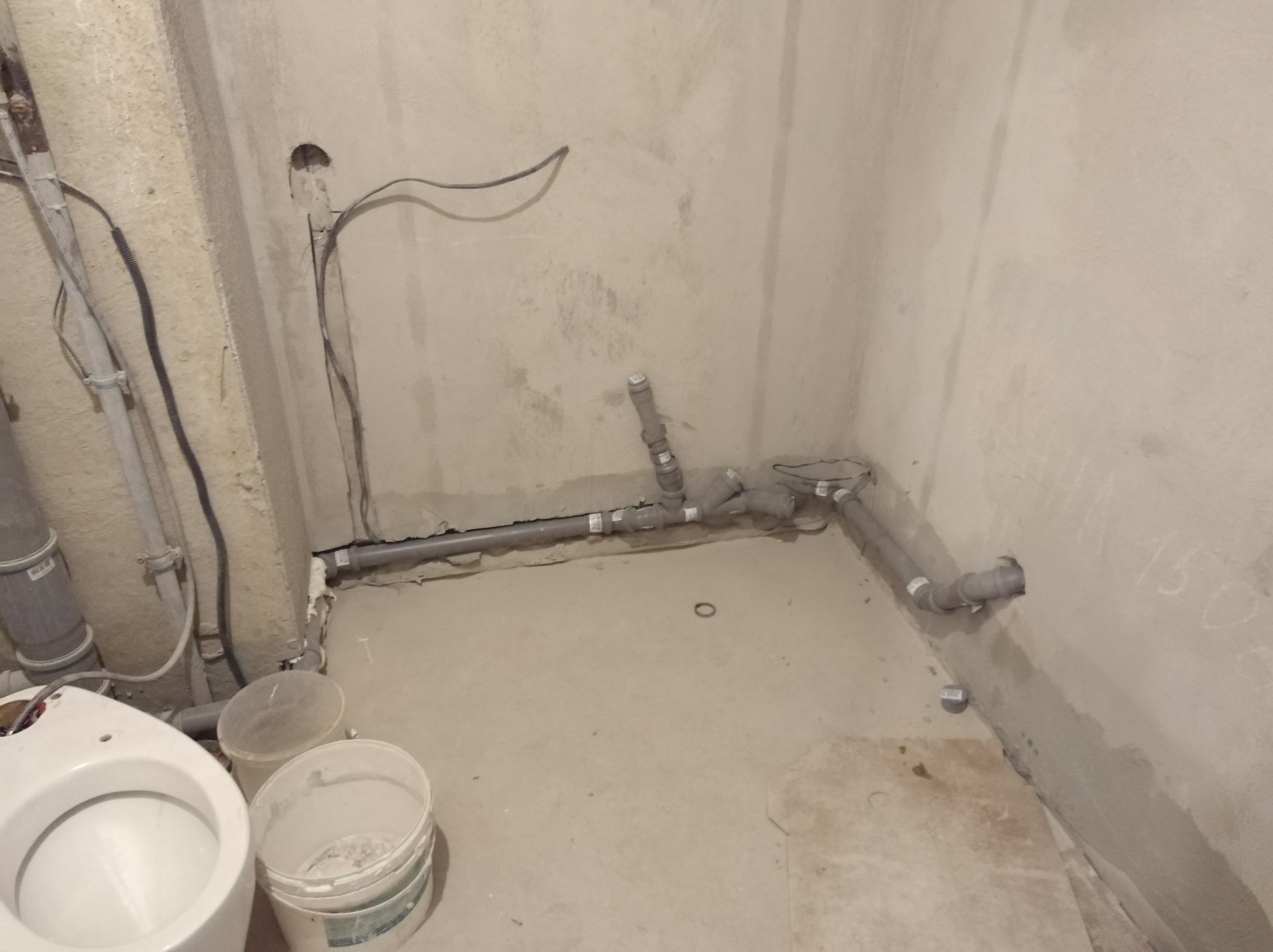

PS Попрошу переделать и поставить отвод под 30 или 45 градусов. Что ещё переделать? Вот общее фото: (слева направо) отводы под стиралку, ревизия, отвод под ванну и затем под мойку на кухне

Первый поворот от стояка 110, по моему стоит 90 градусов. Вывод на стиралку косой тройник 50 ставьте потом подъем 50 трубой и можно переход 50х32 и углы 32. Что за материал стены, что вы трубы не утопили? Судя по штробе и отверстию для полрозетнику ( пеноблок 200 мм). Вполне все можно спрятать. Примерно так. Высоко, потому что ещё много чего накручено. ;)

Hitgher, не там монолит, поэтому штрабились до арматуры и везде углы -два по 45градусов.

chapai написал: ля стиралки какую трубу канализации(отвод) прокладывают:40мм или 50мм?
32-й диаметр. Тройник если оставите прямой, со слива стиральной машины будет струя разбиваться в его стенку и уходить дальше по уклону канализации.
