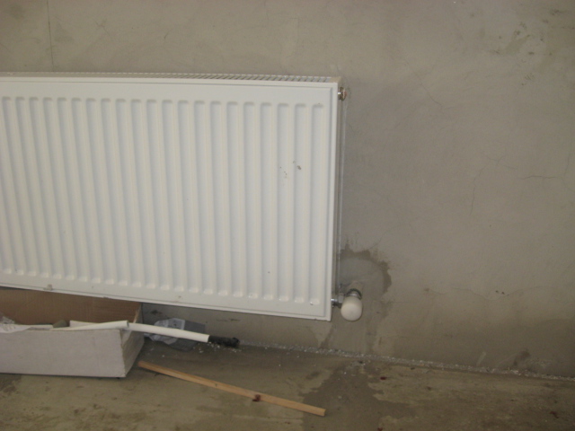

  1. Штатные насосы в настенниках всегда очень слабые. Для такой большой системы его явно не хватит. Это факт. Вообще, для такой большой системы настенник решение неправильное, т.к. принципиально не может дать хорошей циркуляции из-за маленького сечения теплообменника.
  2. Для такой высоты надо иметь давление у котла минимум 1.5. атм.
  3. Я бы посоветовал Вам "прокачать" 4 этаж отдельно. Т.е. отключить обратку последнего радиатора и подать подпитку, дав пролиться воде. Такое впечатление, что у Вас где-то сидит либо крупный мусор, либо мощная воздушная пробка. При прогоне воды все выйдет. Возможно, прогонять придется минут 5-10, чтобы вышел весь воздух из карманов. Заодно тем же приемом прокачайте и линию обратки. После этого на 99% при перекрытых остальных этажах все должно заработать. Чудес на свете не бывает. У меня дом 10 м и котел в подвале. Все прекрасно работает. 1/2" вполне сносное сечение для 3 радиаторов. Естественно, третий будет уже прохладным. Далее включайте все контура потихоньку.

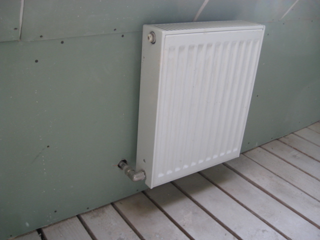

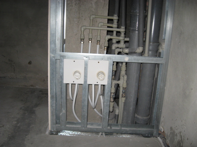

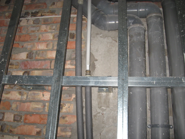

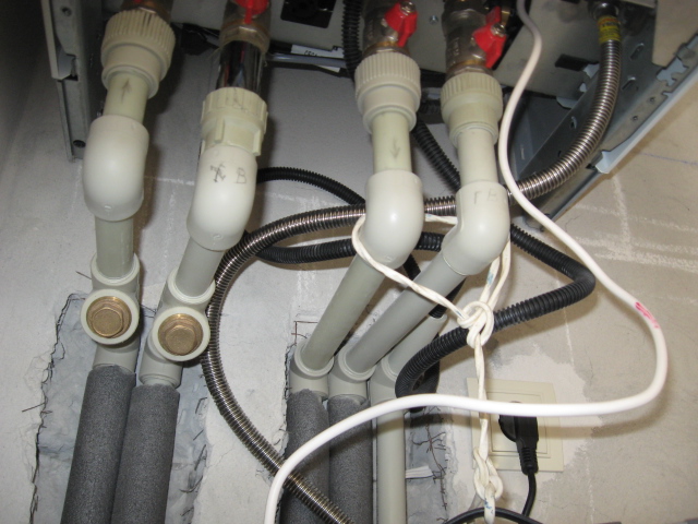

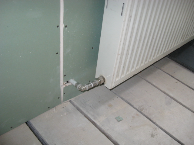

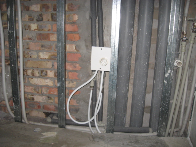

Выкладую фотки.Последние 3 это вот мы подсоединились к 20МП который идет на 4 этаж и батареи на 4 этаже 3шт на прессовом МП без кранов.

ty-lev написал : Я бы за такую работу взялся бы только со 100% предоплатой и без всяких гарантии результата.
Самое интересное что то что делали мы-все греет и заказчик рассчитался с нами без вопросов.А вот то что делали коллеги по ремеслу(4этаж) пока не греет.

sand61111 написал : Выкладую фотки.
  1. Проверить краны на батареях.
  2. Продуть трубопровод 4го этажа.
  3. Попытаться отбалансировать систему.

Как видно на фото кранов на батареях на 4 этаже нет.Систему пробовал отбалансировать(пишу по второму разу) закрыл все кроме четвертого этажа.На 4 этаже открыл кран М и сливал поллведра вроде пошла система потеплели трубы подачи и обратки потеплели все3 батареи а через 15 мин все остыло.

dmvt1
dmvt1
Регистрация: 26.02.2006
Сообщений: 3081
23.02.2010 в 18:07:34
Ну раз при открытии крана маевского батареи теплеют, то с подачей все ОК. Ищите засор в обратке. Как вариант, запороли пайку трубы обратки в тройник 3 этажа. Ищите вариант проверить проходимость данного участка.
