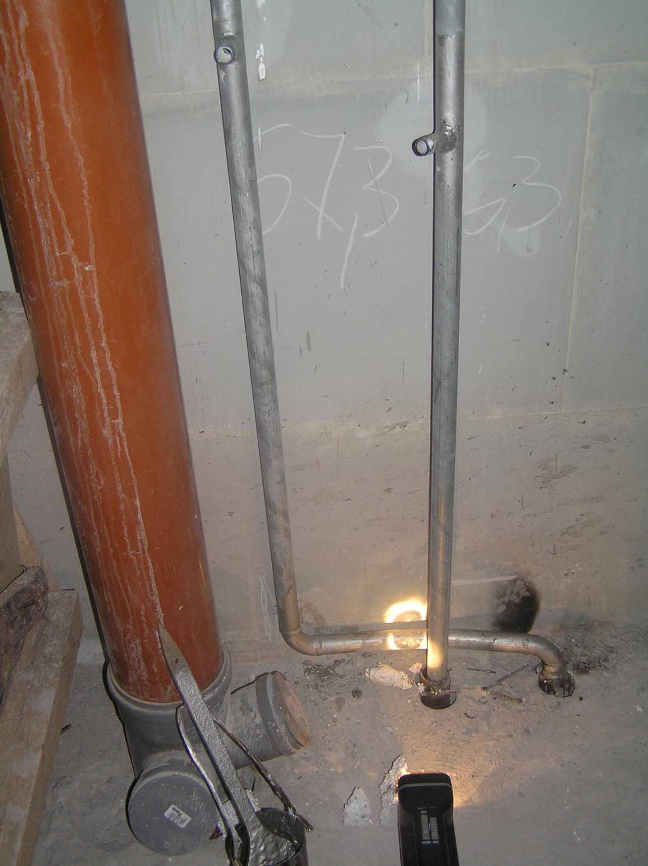

08.05.2006 в 10:19:16

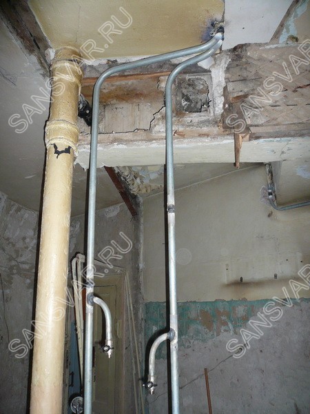

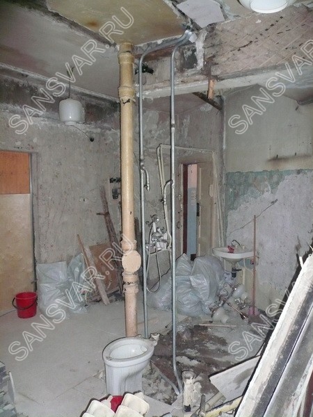

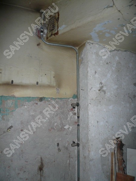

На каждой трубе по 4 поворота, всего 8. На дюймовой трубе поворот в сторону выполняется уголком (он примерно размером 6х6см) - см.фотку, там дюймовые трубы стояков. Только на сварке! Нельзя, чтобы сварной шов оказался в перекрытии. Наличие изгибов на стояке делают даже специально (через 4-5 этажей в нашей высотке) - это температурные компенсаторы. Трубы - оцинковка, уголки - тоже. Уголки продаются ВЕЗДЕ (разве что не в булочной). Заодно переварить ВСЕ отводы от стояков на 3/4"

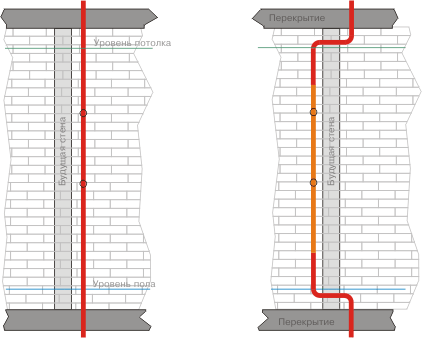

вот, чтобы не плодить тему отпишусь в очень похожей... ситуация такая: требуется перенести стояк ПС на другую сторону предполагаемой стены. этой стены пока нет, так что переносить его ничто не мешает. просто непонятно, как это правильнее сделать.
может быть вопрос глупый, но... а нельзя ли, разрезав стояк посередине (допустим), выгнуть его так, как я нарисовал? рычаги есть (сами части стояка), что-нибудь подложить, вокруг чего гнуть...
стояк представляет собой оцинковку 27 мм наружного диаметра (я так понимаю, это типа 3/4")...

21.04.2009 в 18:40:21
prestol написал : что-нибудь подложить, вокруг чего гнуть...
Решается газосваркой. Сварной сам решит, что ему подложить. Или электро с применением крутоизогнутых отводов. Газо- будет лучше.

21.04.2009 в 19:05:23
то есть, загнуть трубу 3/4" таким вот образом (чтобы в стяжке не было сварных швов) реально? кстати, если так трубу загнуть (красные участки) - сварка может и не понадобиться. ведь оранжевую часть трубы может как угодно крепиться к красной. хоть сваркой, хоть на резьбе (соединения-то на виду, не спрятанные планируются). согнуть не замяв, не сломав - вот в чем задача (я так думаю). :o

21.04.2009 в 19:07:25
NNN написал : Решается газосваркой. Сварной сам решит, что ему подложить.
стоп. вы под газосваркой имеете в виду, что трубу надо раскалить перед тем, как гнуть? а оцинковку так можно?

21.04.2009 в 20:07:19
prestol написал : вы под газосваркой имеете в виду, что трубу надо раскалить перед тем, как гнуть?
Именно
prestol написал : а оцинковку так можно?
Нивапрос Я не умею. Vento2 должен уметь. У него газосварка есть.

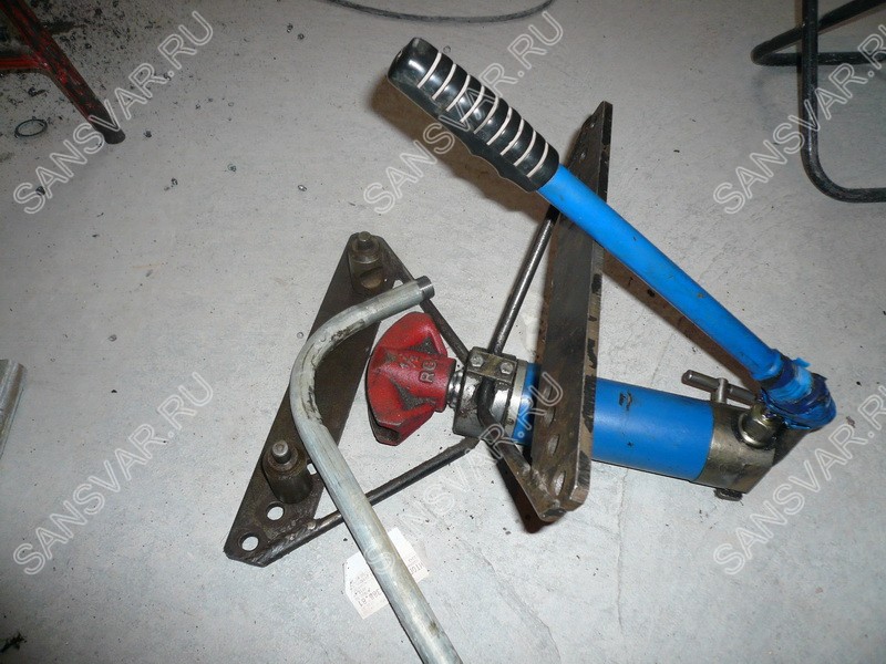

SanSvar
SanSvar
Регистрация: 10.01.2007
Сообщений: 1196
21.04.2009 в 20:50:56
NNN написал : Цитата: Сообщение от prestol вы под газосваркой имеете в виду, что трубу надо раскалить перед тем, как гнуть?
Именно
Vento2 это я, теперь, с недавнего времени, я сменил ник на sansvar…что бы ник совпадал с названием моего сайта :)

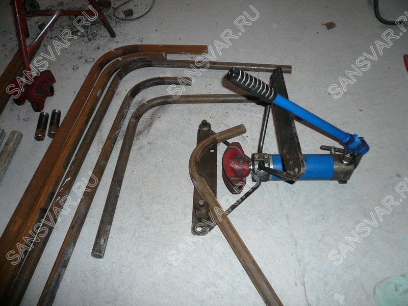

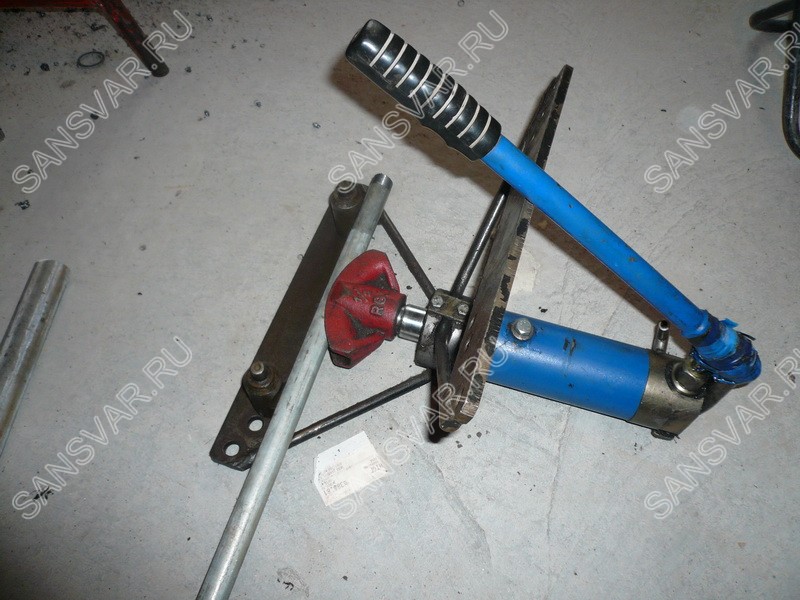

Труба гнётся трубогибом без всякого нагрева.
