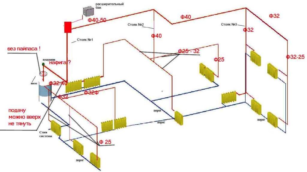

стояк сталью , 2 " ,обратку тоже по возможности сталью , диаметры обратке зеркально и по логике с подачей , насос 32-60 , без всяких байпасов , крана на входе в котел и после насоса достаточно , краны на радиаторах можно 1/2" , через МКНР 25-1/2"
бачек врезать через развоздушиватель , из трубы Ф100-130 , L- 300-500мм. под порогом - либо спускники , либо компрессором продувать , компенсаторы под порогами развоздушивать в ближние стояки уклонами
все диаметры пропиленовые , смысла увеличивать нет , так как без насоса порядок увеличения на диаметр приведет к 10 -15 процентам увеличения эффективности , при изначально сниженной по моей схеме думаю до 15-20 процентов от варианта с насосом

Насос- в обратку.

артур липецк написал : из трубы Ф100-130 , L- 300-500мм.
Объем расширительного бака нетрудно и расчитать-только необходимо знать некоторые величины(мощность котла,обьем заполнения в системе ну и т.д.)

АлекСАН_dr написал : Насос- в обратку.
не принципиально , на подаче можно фильтр не устанавливать + технически может оказаться очень сложно на обратке расположить - троиник , кран , фильтр , насос - длинна реальная набегает , нужна котельная
ribakow.fthj написал : Объем расширительного бака нетрудно и расчитать-только необходимо знать некоторые величины(мощность котла,обьем заполнения в системе ну и т.д.)
расширительный бак делается из пропанового баллона 50-литрового : сбоку врезка , сверху перелив , Ф лучше 3/4" если сталь, так как 1/2 " любит забиваться

NNN написал : Насос- в обратку.
Я согласен-даже если обратка подводится к котлу с 2 сторон-то на каждую ветвь перед котлом по насосу.

ribakow.fthj а если 4 крыла - 4 насоса ! , и котельную лучше построить рядом с домом отдельным строением

артур липецк написал : а если 4 крыла - 4 насоса ! , и котельную лучше построить рядом с домом отдельным строением
Все очень просто- 4 соединяем в 2 и подводим к котлу с 2 насосами-с разных сторон.:).

ribakow.fthj написал : Я согласен-даже если обратка подводится к котлу с 2 сторон-то на каждую ветвь перед котлом по насосу.
Чтобы они "запирали" друг-друга? Насос в данной схеме-только один!
