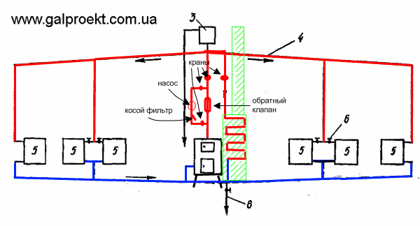

Палецкий написал : Обратка с двух сторон сойдется в самую нижнюю точку и от этой точки пойдет в верх сантиметров на 15-20 Г-образный патрубок в обратку котла
Из этой самой нижней вода будет подниматься вверх, в ТО, чтобы нагреться - я правильно понимаю?

amk написал : Из этой самой нижней вода будет подниматься вверх, в ТО, чтобы нагреться - я правильно понимаю?
Вот, смотрите полный эскиз ..(отредактировано)

amk написал : Таким образом, циркуляция будет только в "рабочем" теплообменнике, а во второй - не поднимется через этот Г-образный патрубок.
не понимаю, что такое "рабочий теплообменник" :( Но, кстати, на подаче котла и подаче теплообменника печи надо будет поставить полнопроходные шаровые краны. ..добавил на эскизе

Рабочий - используемый (обогреваемый) на данный момент. Спасибо за картинку - где-то так :) > на подаче котла и подаче теплообменника печи надо будет поставить полнопроходные шаровые краны.
Только хотел спросить - какова их роль? И если оба открыты - чем чревато?

amk написал : какова их роль?
При работе только одного котла, теплообменник печи будет шунтировать всю остальную систему ..в теплообменнике широкие трубы, поэтому циркуляция прежде всего будет там, и лишь чуток в системе. ..дальние радиаторы не будут прогреваться. Про кран на подаче котла пока ничего не скажу, так как возможно, что его прийдется переместить прямо к обратному клапану ..в байпасс к насосу. При таком расположении появится возможность задействовать програмируемый комнатный термостат для суточной регулировки температуры в помещениях ...фактор экономии газа. Надо что бы Вы окончательно решили все проектные работы, а потом будет больше ясности

Палецкий написал : возможно, что его прийдется переместить прямо к обратному клапану ..в байпасс к насосу.
А разве обратный клапан не перекроет обратный ток воды в рассматриваемом случае или роль крана иная? может тогда его вместо клапана?

amk написал : А разве обратный клапан не перекроет обратный ток воды в рассматриваемом случае или роль крана иная?
обратный клапан обеспечит постоянную работу котла вне зависимости от электричества. Регулировка температуры теплоносителя будет осуществляться автоматикой котла. Если Вы задумаете оснастить свою систему автоматической регулировкой температуры по времени суток ( например: ночью в помещениях прохладнее, днем теплее), то обратный клапан прийдется заблокировать краном, так как такая работа системы будет управляться включением и выключением насоса при стабильной температуре теплоносителя, выставленной термостатом. Такая система зависима от электричества, требует дополнительных финансовых вложений, но, как бы призвана экономить газ
