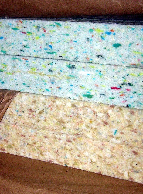

NAP, пяпа, как и обещал фотки своего КИВа, видны незакрываемые отверстия в крыльях заслонок, виден шумотеплоизолятор, виден фильтр и шумопоглотитель лабиринта, видно как подзабилась решётка воздухозаборника за 5 месяцев. Ввиду переклейки обоев в комнате оголовок КИВа сейчас снят и из отверстия дует со страшной силой -5-7 градусным ветром, на расстоянии 2-3 метров очень сильно чувствуется, на расстоянии метра уже выхолаживает кожу очень неприятно. С оголовком чувствовалось лёгкое движение воздуха в районе окна которое не ощущалось дальше 30 см от стены. Вот мои самые свежие ощущения по поводу оригинального КИВа. Распределение потоков NAP играет очень большую роль в ощущениях. КИВ стоит на высоте 1,8-2 метра в 30 см сбоку окна. Внизу стены проходят стальные трубы подключения конвектора который стоит под окном.

Medtech написал : Вот мои самые свежие ощущения по поводу оригинального КИВа.
Спасибо за отчет. Я вчера так же прочувствовал работу приточника от Вентса что вставлен в окно. Как раз попал в момент когда термостат отключил отопление и радиатор что под окном был холодным. Скажу так что сидеть в кресле возле окна одетым свитер брюки было не очень то и комфортно. Ощущения сквозняка немного чувствовалось. Но кресло стоит на пути приточник - арочный проем в перегородке - кухня с вентканалом из трубы внутренний Ф 140мм высотой 4,0м (звезды можно ночью рассматривать) Внутренний оголовок КИВ значит справляется с завихрением потока поступающего воздуха.
