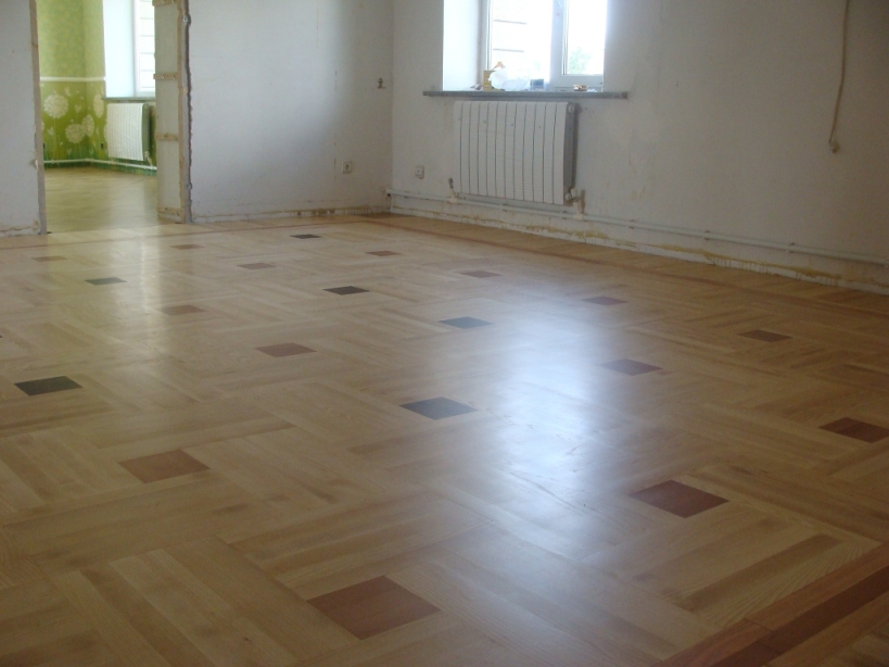

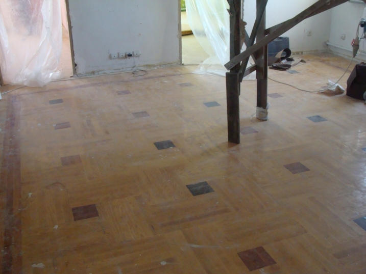

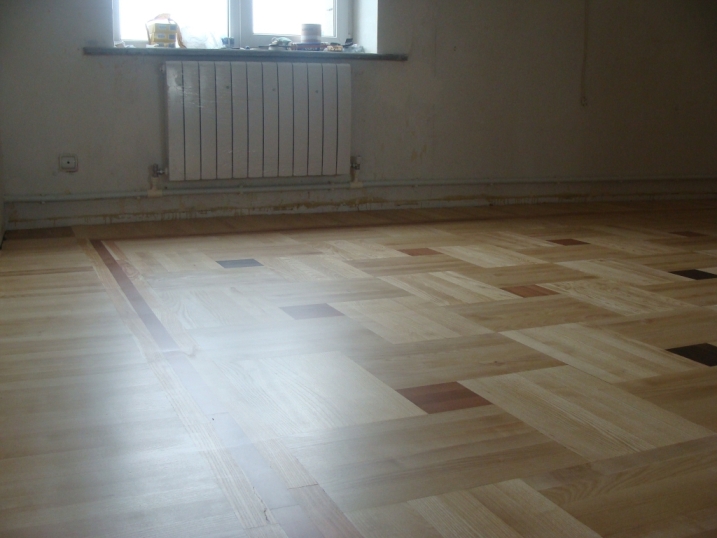

в этом году приходилось реставрировать 200м паркета пролежавшего 15 лет, ни одного скрипа, щелей мало, там фанера была 1 слой не резанная!!! поэтому и спросил.
