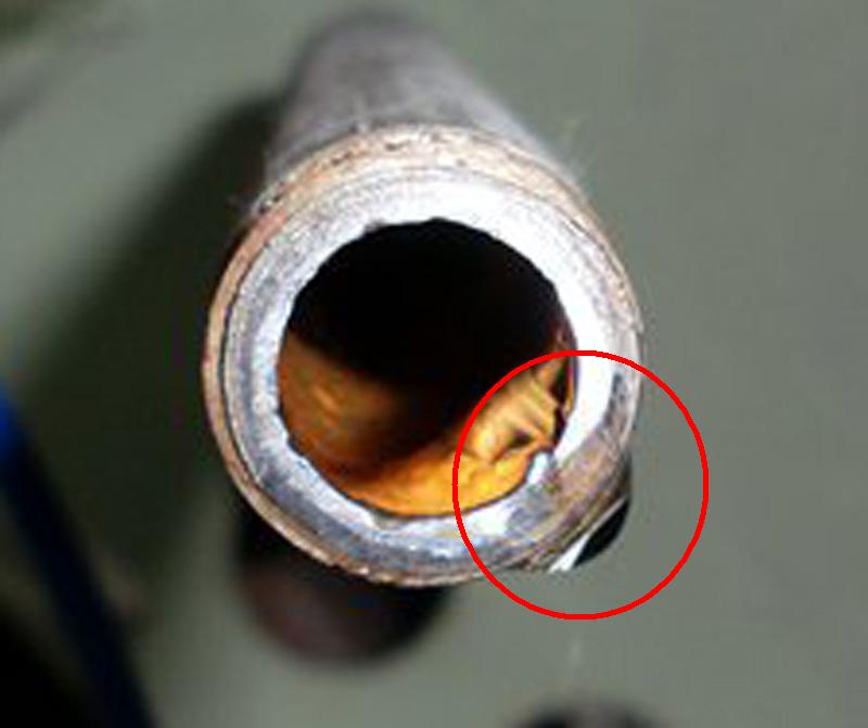

mensergio написал : Напильником я прошел по торцу трубы еще когда ставил смеситель, то есть лет 5 назад, вчера еще раз прошлифовал, дела не в торце
Это место выглядит очень подозрительно... P.S. Перпендикулярность торца к резьбе весьма желательна...
kvost
kvost
Сообщений: 39258
16.03.2011 в 01:50:51
Alex___dr написал : Это место выглядит очень подозрительно...
Капля воды явилась причиной оптического искажения.
