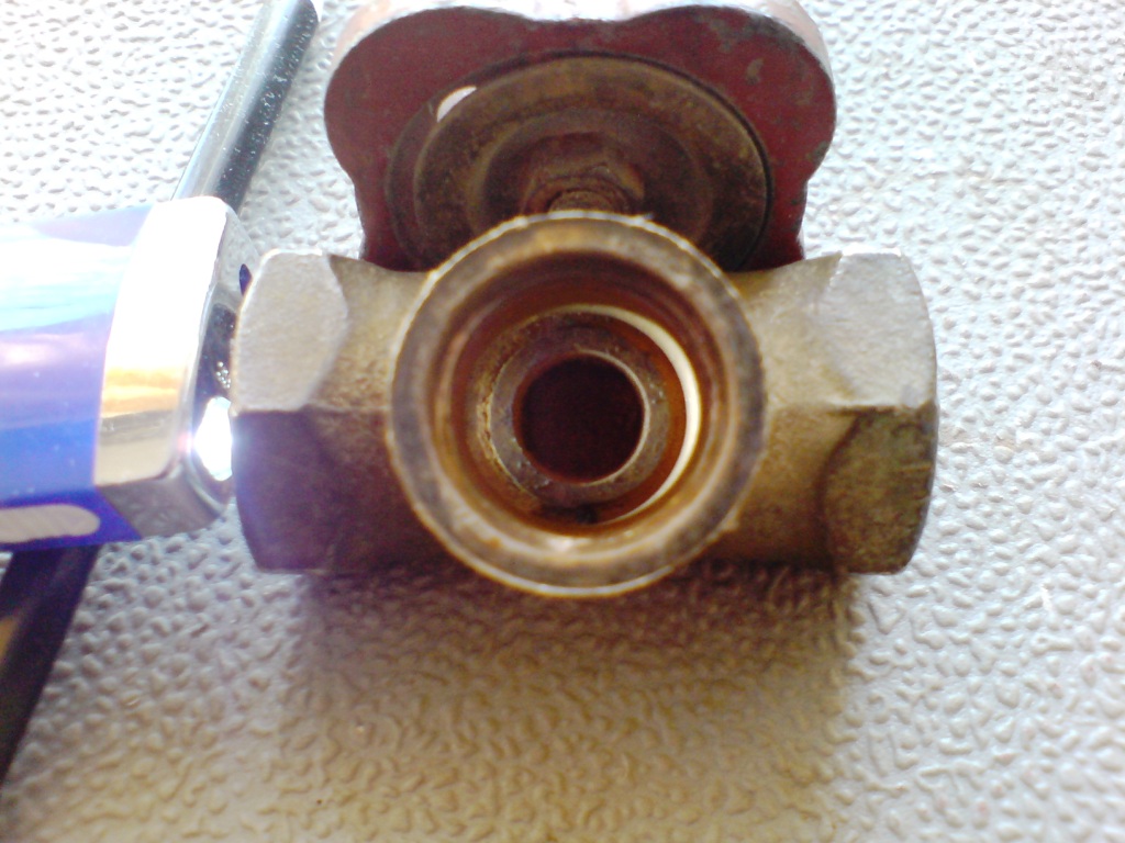

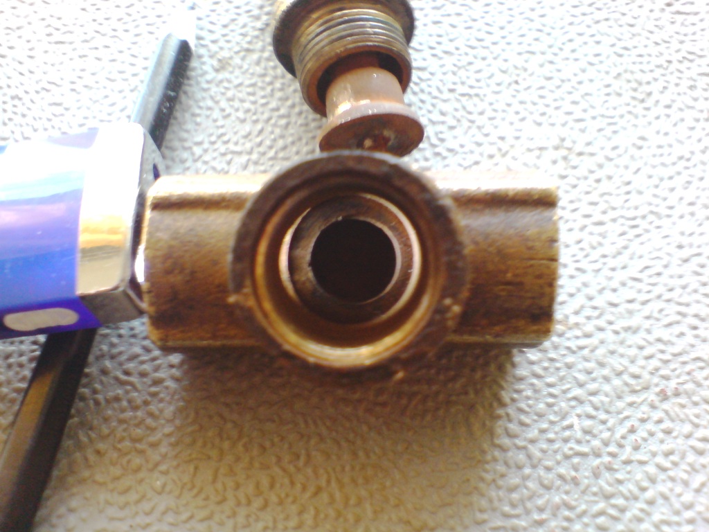

Andrey_user написал : еще интересно было бы посмотреть на седла обоих вентилей
Первый корпус - пар, второй - вода. Кран буксы думаю понятно где какие.
