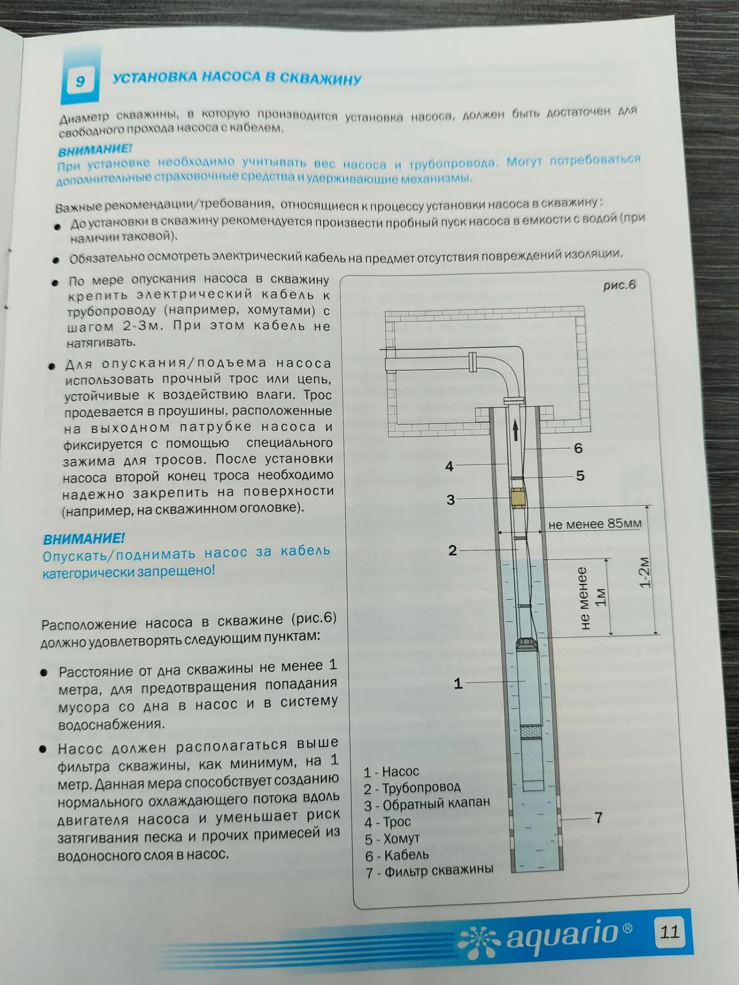

Gennady написал 25.10.2026 в 20:38
Резон, не совсем понимаю, какой клапан? Обратный, датчик уровня...?

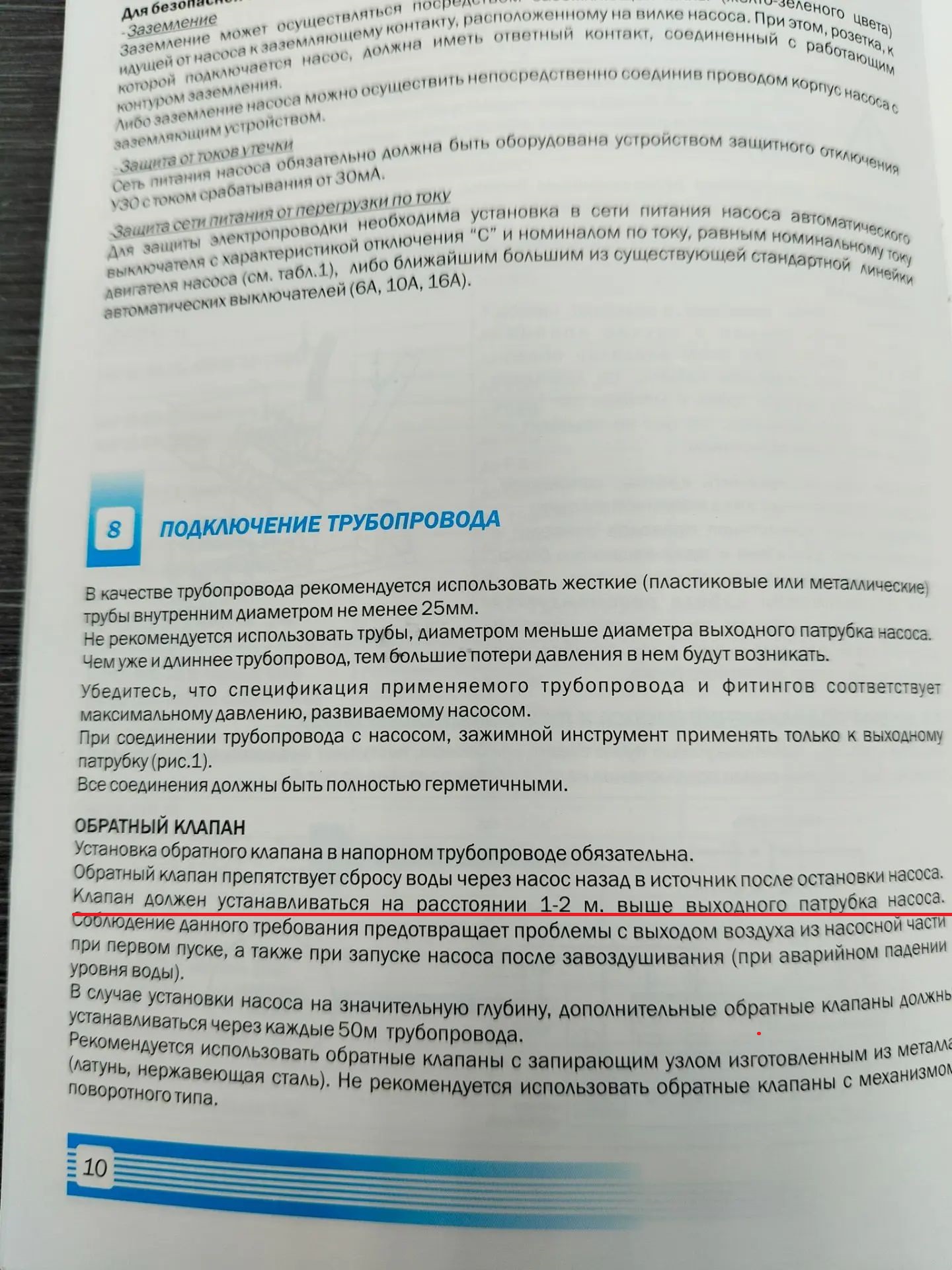

Да, я про обратный клапан.

Резон написал 26.10.2026 в 07:59
А почему 1 метр? И что будет если стоит на насосе? Штатно во многих насосах ОК конструктивно уже в корпусе.

Gennady
Gennady
Регистрация: 17.09.2006
Сообщений: 6504
26.10.2026 в 09:46:16
Резон, да в принципе его можно было и на другом конце трубы поставить, но я не вижу проблем сразу за насосом ставить. А если за насосом так где ещё его прикручивать? в земле? Труба от насоса сквозь сруб ушла в грунт уже.

Gennady написал 26.10.2026 в 09:46
Понял.
MADONNA написал 26.10.2026 в 08:27
Да я не против, интересуюсь просто... т.к. встречал в паспорте аналогичного насоса такую рекомендацию... ЕПМНИ с возможным завоздушиванием связано ... Попробую паспорт найти, скину фотку...

26.10.2026 в 10:19:35
IMG_20261026_100715_386IMG_20261026_100715_397

26.10.2026 в 10:56:08
Резон, инструкцию писали очередные дебилы, что в наше время неудивительно - больше некому.

26.10.2026 в 11:54:34
Как я понял, встроенный обратный клапан не предотвращает вытекание воды из насоса в случае аварийного падения уровня воды.
