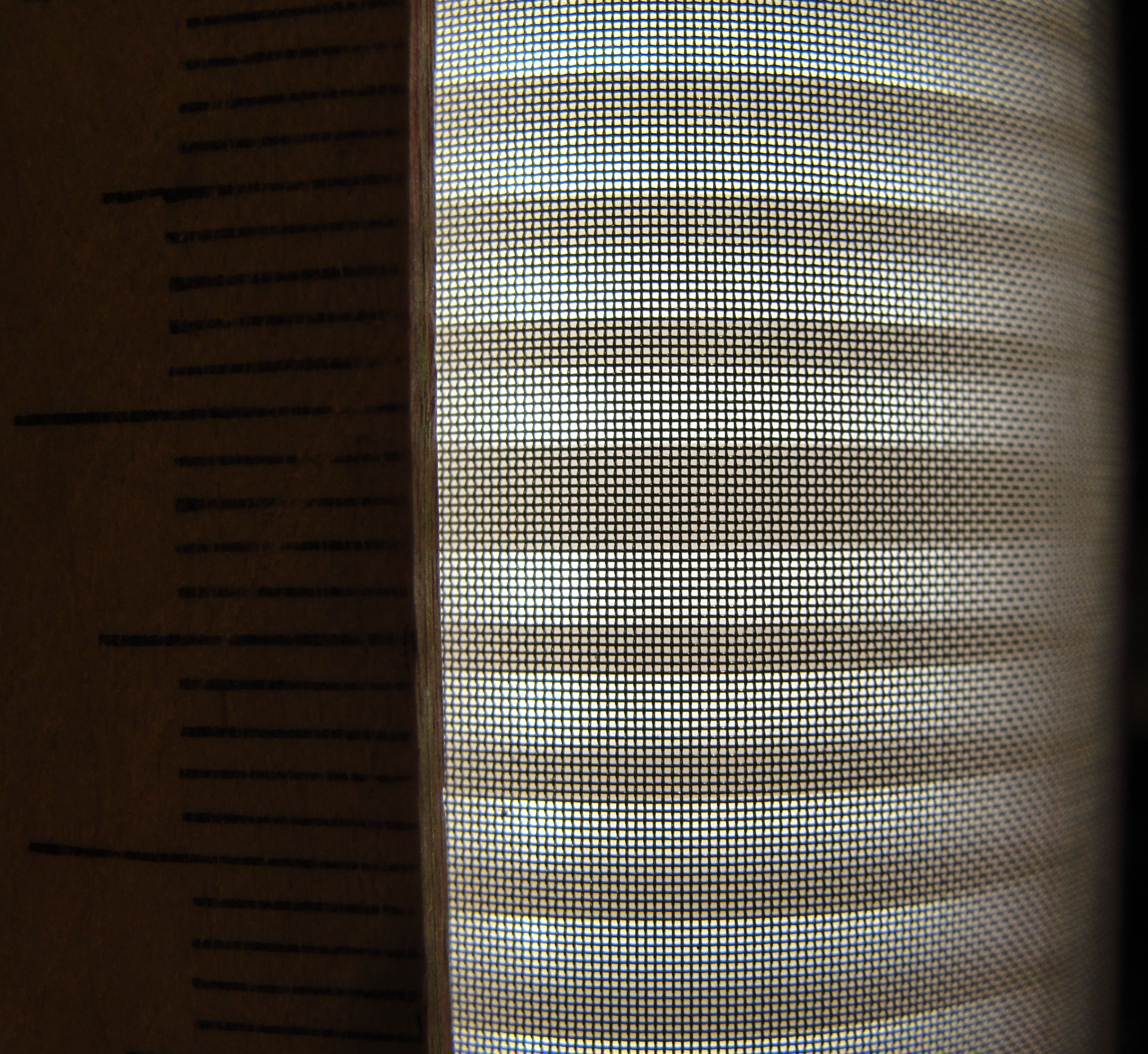

Сфотографировал сетку BWT Protector mini. На фотографии также есть линейка с ценой деления 1 мм. Размер ячейки оказался ~200 мкм, хотя заявлена фильтрация 100 мкм. Может кто-нибудь из форумчан также сфотографировать сетки Far, Valtec, RBM и других популярных промывных фильтров?

tero написал: Сфотографировал сетку BWT Protector mini. На фотографии также есть линейка с ценой деления 1 мм. Размер ячейки оказался ~200 мкм, хотя заявлена фильтрация 100 мкм.
может - шаг ячейки?

12.12.2019 в 10:14:19
BV написал: может - шаг ячейки?
И шаг тоже. Сётка плетёная, не плоская, как может сперва показаться. Реальный фильтрующий размер оценить сложно. Посмотрев на сетку под разными углами я склонен говорить ~200 мкм. В любом случае это несущественные детали.
Сообщений: 140039
12.12.2019 в 10:29:01
tero написал: И шаг тоже.
ну тогда проволока нулевой толщины :)
