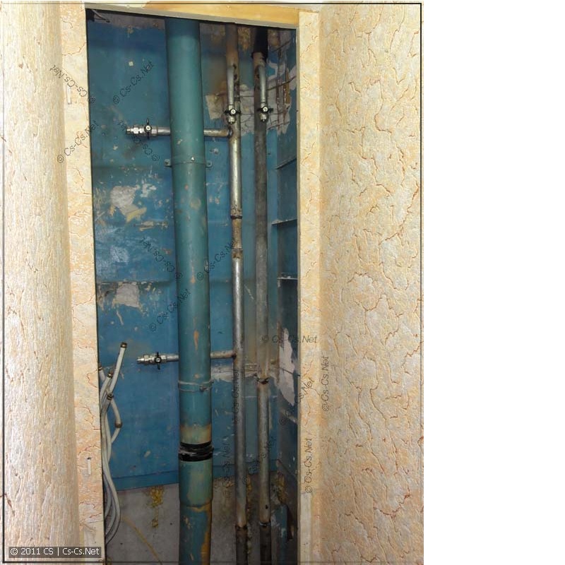

Уважаемые профи, подскажите, пжл, правильно ли я понимаю, что первым этапом ремонта должно быть работы в стояке по его приведению сваркой в “правильный” вид- как на первом фото от Сs-Cs. Уточните, пжл, последовательность действий по ремонту (с целью минимизации времени без воды- т.к. в квартире живут). Снимки старого и желаемого стояка прилагаю. Описание ремонта планируемого ниже. Необходим ремонт в двушке “под ключ” ванной-туалета со сломом стандартной ацеитовой сантех. кабины. Ванна 170*170, туалет 105*87. Высота 2.5м. 16-ти этажка в Бирюлево-Восточном. Ванна 170*75см. • Новые стены ПГП водостойкие наверное лучше Волма 667х500х80мм • прокладка труб (Трубопроводы из шитого полиэтилена РЕ-Ха фирмы REHAU) ГХ воды, • плитка на пол, стены, • установка новой ванны, • инсталляцию в нишу стояка (Инсталляция Grohe Rapid SL 38775 или ГЕБЕРИТ Geberit Duofix арт. 458.160.00.1 или Якоб Делафон например Е1585.00 Ove) • Подвесной унитаз Якоб Делафон 54х40 см, • умывальник маленький со смесителем в туалет c душем гигиеническим, • накопительный бойлер на 50л (еще не решил точно что нужен), • Полотенцесушитель установка (старый убрать), • стиралка в ванную (под нее слив, подводка воды, электричество), • потолок реечный –какой-нибудь из стекол или зеркал покрасившее, • двери новые Волховец,

Так вы мою статью читали? Там вроде бы всё и раписано. Что переварка стояка - это целый день работы. Где-то с 8-9 и до 16-18 часов. По идее, день вы убиваете на тупо переварку стояка. Потом делаете какую-нибудь временную подводку воды, чтобы можно было помыться и попользоваться, и потом неспешно (или спешно) делаете разводку дальше. У меня щас вышло вот так: http://cs-cs.net/fileTrash/picTemp/MySantaShk.jpg (и это ещё не конец; у меня времени нет). Помогал делать Greshnov с форума. Собственно с момента написания статьи вода есть каждый день.

Cs-Cs,что-то по срокам вы человека пугаете, вот пример полотеньчика вместе со стояком, я заехал в 10, покурил до 12 пока слесаря отдуплились, в 3 грузил инструмент в машину...
Герман,нормальные у вас отводы, имхо на гвс и хвс вообще идеал для всей гирлянды...на пс тоже все ровно. заужение есть, разбег тоже нормальный, любая лесенка поместиться....не паникуйте :)

Олегович, А. Ну у меня-то квартира жилая. Мы пока место расчистили, пока старую разводку срезали, пока унитаз сняли. Кухню пришлось разбирать, чтобы в стене между кухней и сантехшкафом пару дырок для сварки сделать. Лучше пусть человек готовится к худшему, чтобы потом не расстраивался.
