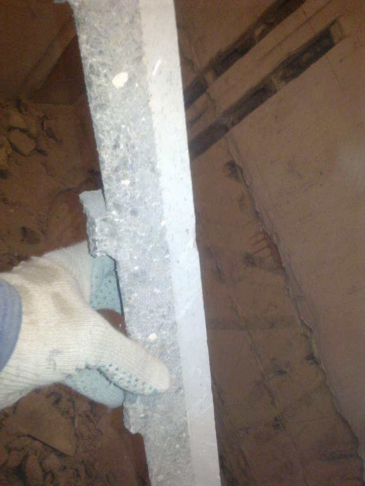

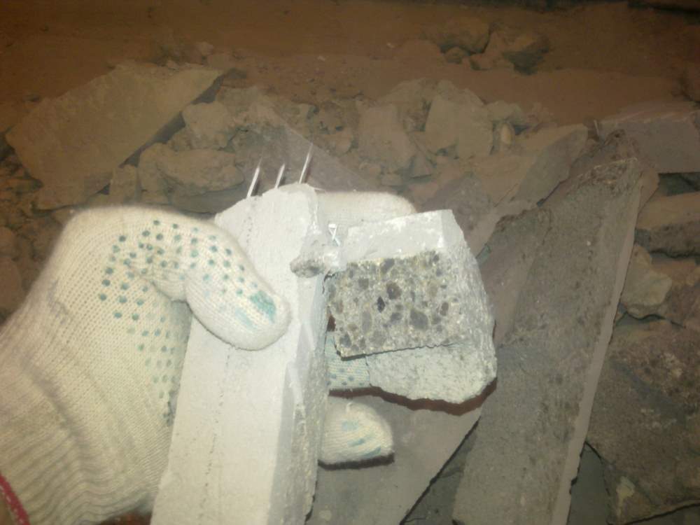

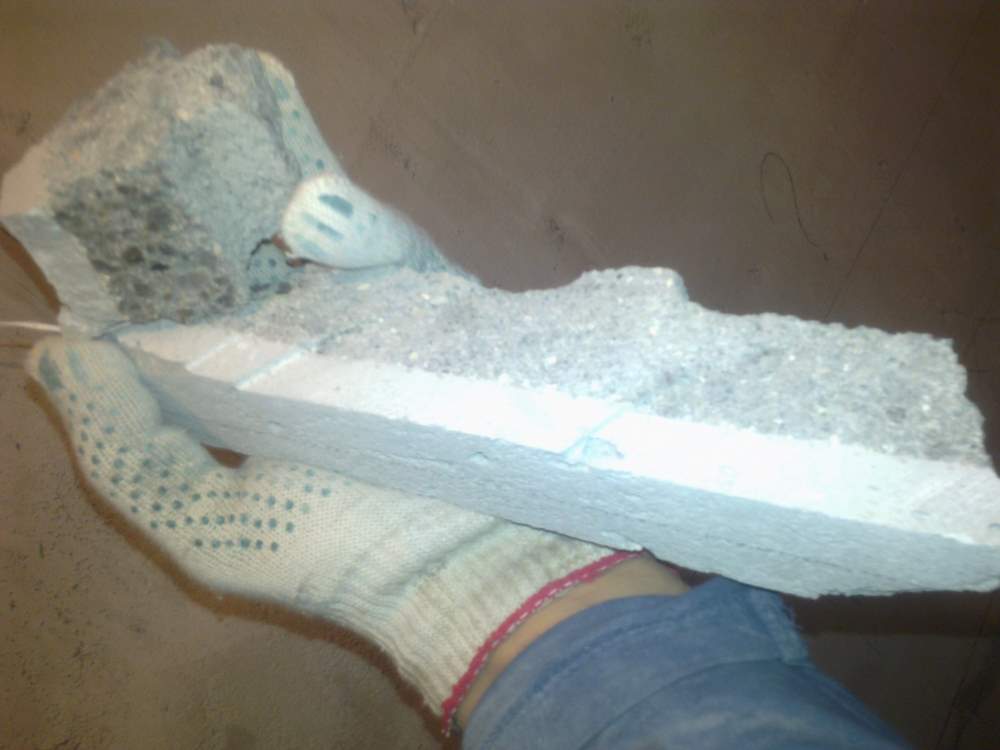

После штробления оштукатуренных стен под трубы и водорозетки, в местах близким к штробам штукатурка при простукивании стала бухтеть, т.е. уже на стене не держится. Скажите какая дальнейшая последовательность действий? Особенно интересует с позиции дальнейшей разводки труб и водорозеток. Что надо сделать сперва - снять отслоишееся и восстановить штукатурное покрытие стены или можно заложить трубы, а потом снимть отслоившееся и восстанавливать штукатурное покрытие?

Да. Штукатурка не должна отваливаться даже в тех местах, которые выбиваются после резки.

снять где бухтит заложить трубы и заштукатурить
Штукатурка считает подругому :)
Спасибо, я понял до восстановления штукатурного покрытия трубы закладывать нельзя, иначе придется отбивать все вместе с трубами и опять их закладывать, что значительно усложнит работу.
