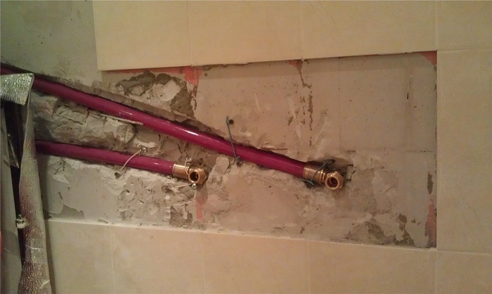

В общем было решено демонтировать всю правую сторону ( выводы на кухню, полотенцесушитель, вывод под стиралку и туалет. 4 трубы (они там цельные) идущие на кран ванной и раковину решил оставить полипропилен (так как там очень сложно их демонтировать да и давление держит нормальное, трубы цельные).
Демонтировали в общем всю правую сторону.
Так выглядела одна из демонтированных труб
Вот такие выводы сделали на полотенцесушитель. Решили без переходников сделать цельной трубой rehau (правда пришлось немного ее гнуть под 90градусов но не резко, а плавно, за канализацией.

В общем вроде благополучно переделали сантехнику с максимально минимальными выламываниями стен и коробов. Основные выламывания пришлись на полотенцесушитель. Паяный полипропилен был заменен на цельные трубы Rehau 25
Также была заменена одна гребенка, все было развернуто и переделано в рамках возможности и доступа, сложно было продевать трубы REHAU в короб снизу где вывод на унитаз и стиралку, но все же получилось не ломать короб снизу и протянуть как есть, правда в некоторых местах трубы немного приходилось гнуть, но вроде такие изгибы для rehau не страшны.
Осталось только закрепить большую гребенку к стене по аналогии с маленькой. В общем из старых труб остались только 4 на ванну и раковину, они были обрезаны при входе в гребенку и перепаяны в месте соединения или с гребенкой или с переходником на Rehau.
Также были надеты шланги для продувки фильтров, правда в канализацию напрямую подключить не удалось из за невозможности добраться туда... Буду в унитаз продувать когда понадобится.
В общем было так, стало так

Муровать трубы в стену надо в теплоизоляции. Вопрос не в потере тепла, а в том, чтобы дать трубам возможность свободно удлиняться/сокращаться при изменении температуры. Оберните их хотя бы подложкой под ламинат (кроме собственно водорозетки), если еще не замуровали. В Вашем случае толщина "утеплителя" не критична, т.к. нет замурованных углов.

GVK написал : Муровать трубы в стену надо в теплоизоляции. Вопрос не в потере тепла, а в том, чтобы дать трубам возможность свободно удлиняться/сокращаться при изменении температуры. Оберните их хотя бы подложкой под ламинат (кроме собственно водорозетки), если еще не замуровали. В Вашем случае толщина "утеплителя" не критична, т.к. нет замурованных углов.
Еще не замуровали, ждем плитку. Сделаем, спасибо за совет. :) Кстати трубы холодной воды там где возможно мы утеплити толстым утеплителем от конденсата.

Честно говоря не понимаю зачем так крепить трубы когда один раз уже пришлось разобрать стену ? Или на это есть причины ?

В миллиметрах по ту сторону стены висит кухня и плиткой выложен фартук. Стена очень тонкая и так, городить что-то еще не вижу смысла. В местах где не идут трубы есть еще проводка (электрика), вправо влево двигаться крайне не желательно, так как по мимо всего прочего с другой стороны стены находятся еще и розетки (3х220, 1хTV на разной высоте. Подрозетник толщиной почти со стену). В общем, самое главное трубы были замены на более качественные, сделано все было дорогим инструментом и все было проверено, что не течет итд.. Хотел я делать все иначе, но тогда нужно еще ломать, все это деньги, немаленькие деньги да и риск повредить плитку на кухне, провод, велик. Что в данном случае не так?
В целом, можно конечно было нанять мега профи, сломать всю ванну заплатить за работу 40000р + купить плитки еще на 10000, плиточного клея, гипса, крепежей и переделать все с нуля, но это все очень накладно и дорого. На кухню, например протягивали в старые дыры, шланги я попросил вообще оставить так как есть и не крепить их не делая ни каких выводов из стены, чтобы в случае чего можно было обрезать, поджать итд.
А так, по существу жду советов. Еще я понял, что Rehau удовольствие не дешевое. :) Но когда его обжимаешь, понимаешь, что вероятность протечки в месте обжима практически равна нулю. Научиться грамотно обжимать фитинги - дело 15ти минут с мастером. Вероятность сделать там что-то неправильно в отличии от полипропилена ничтожно мала. Единственно, что не понравилось, это дубовость труб и цены на rehau. После завершения обжимки слабыми местами на мой взгляд становятся гибкие подводки и места закручивания гаек и кранов.
